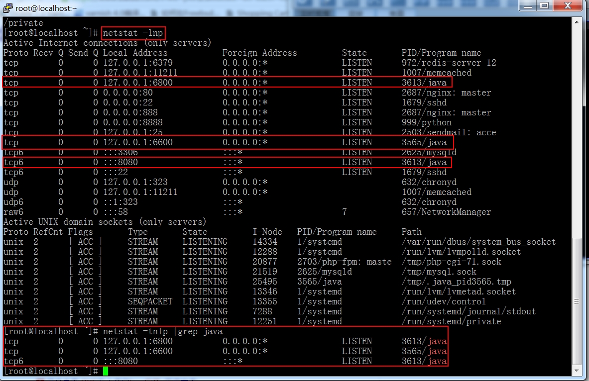

然后检查一下resin是否正常启动了
  1. netstat -tnlp |grep java
  2. 或者
  3. netstat -lnp
ok正常启动

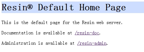

下面在宝塔面板安全选项里开放8080端口
然后在浏览器里输入:http://ip:8080看到以下页面就表示安装成功了

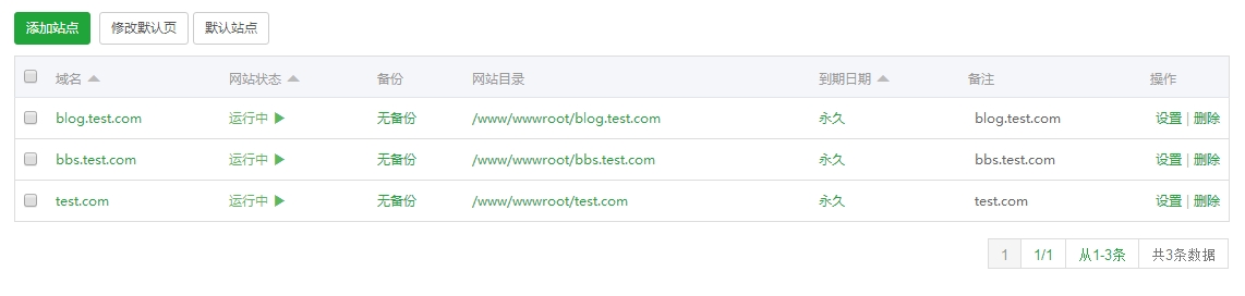

下面说说使用nginx的反向代理功能代理resin使用80端口对外发布网站
1.首先在面板里按照正常方法建立站点
2.修改resin的配置文件增加站点

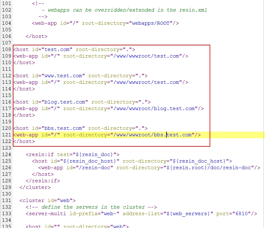

比如你在面板里增加域名test.com绑定的站点目录是/www/wwwroot/test.com
然后修改resin的配置文件,配置文件路径是:/www/server/resin/conf/resin.xml
编辑resin.xml文件,找到
  1.       <web-app id="/" root-directory="webapps/ROOT"/>
  2.     </host>
在</host>下面增加:
  1. <host id="test.com" root-directory=".">
  2. <web-app id="/" root-directory="/www/wwwroot/test.com"/>
  3. </host>
如果有多个站点就多增加:
  1. <host id="域名" root-directory=".">
  2. <web-app id="/" root-directory="/www/wwwroot/目录"/>
  3. </host>
注意这里的域名和目录要和面板里的对应,如图
保存后重启resin

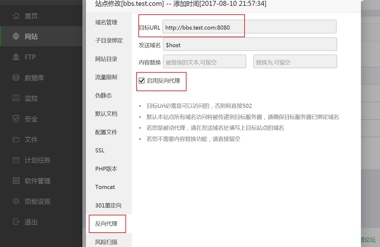

4.设置反向代理,如下图:
注意每个不带8080端口的网址都要对应带8080端口的网址,除非你是多域名
至此,你可以用不带端口的 网址访问resin的java站点了
