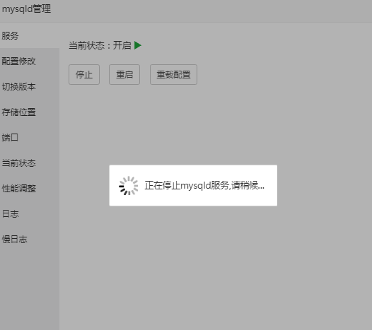

把网站都关闭了,还是无法启动和停止数据库。选择面板后台的重启服务器,在停止数据库卡主了

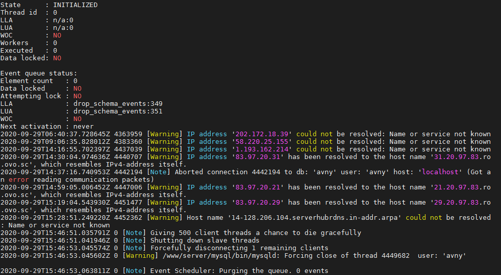

您好,数据库停止,不要盲目的重启服务器。重启服务器不能解决一切的。
贴一下MySQL错误日志信息出来,错误信息日志路径:/www/server/data/机器名.err
贴error级别日志
发表于 2020-9-30 10:25:47 | 显示全部楼层
贴一下MySQL错误日志信息出来,错误 ...

发表于 2020-9-30 11:03:09 | 显示全部楼层
谢花郎 发表于 2020-9-30 10:37
做下服务器快照,然后私信发ssh和面板登录信息。
这要是这个数值:max_connections = 500,,原来设置的500,后面网站打不开,检查数据库发现这个连接数在501了,超过后我增加数值到1000,再重启数据库就不行了,重启和关闭都不行。然后尝试重启服务器,也是一样在关闭数据库的时候卡主不动了

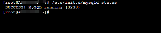

发表于 2020-9-30 11:21:06 | 显示全部楼层
you1shuo1 发表于 2020-9-30 11:03
这要是这个数值:max_connections = 500,,原来设置的500,后面网站打不开,检查数据库发现这个连接数在 ...
您好,这边上去你面板查看数据库运行正常,同时ssh内查看也是运行正常。

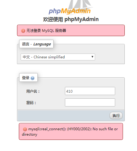

发表于 2020-9-30 11:23:36 | 显示全部楼层
谢花郎 发表于 2020-9-30 11:21
您好,这边上去你面板查看数据库运行正常,同时ssh内查看也是运行正常。 ...
可是登录不了数据库,所以我才重启的,就是重启不了

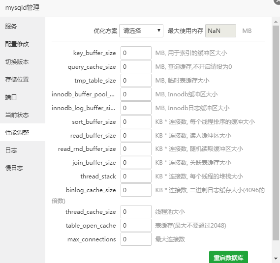

发表于 2020-9-30 11:28:29 | 显示全部楼层
数据库这里登录不了
数据库这里登录不了
配置这里一直显示0
配置这里一直显示0
发表于 2020-9-30 11:34:27 | 显示全部楼层
可以了,将MySQL相应进程kill掉重启就好了。是进程卡死导致
