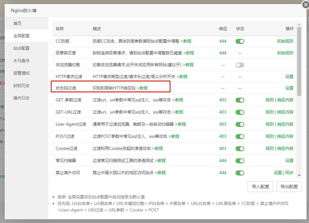

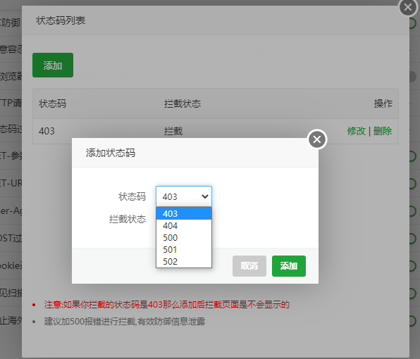

一:状态码过滤
强调一下:
这个功能是根据返回的状态码来做一个拦截的。
只允许了。状态码为 403 404 500 501 502 这几个状态码能拦截。其他的默认放行。
建议设置500 报错 进行拦截。
因为500 报错中会泄露一些信息。这样有效的保护了信息。
还有一个需要注意的是。如果是你的拦截状态码是403 设置之后。那么防火墙的拦截页面就不会显示了。

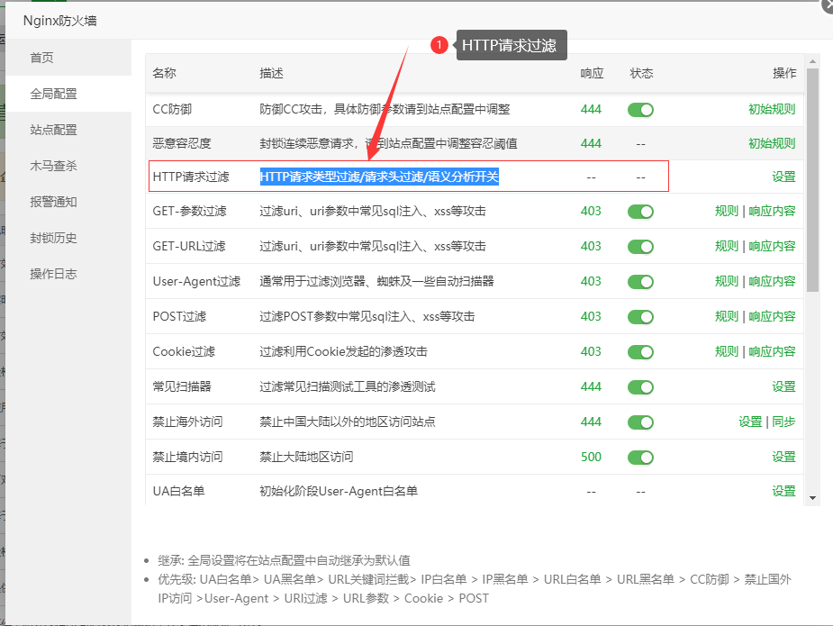

HTTP请求过滤讲解的简介
首先说明一下:

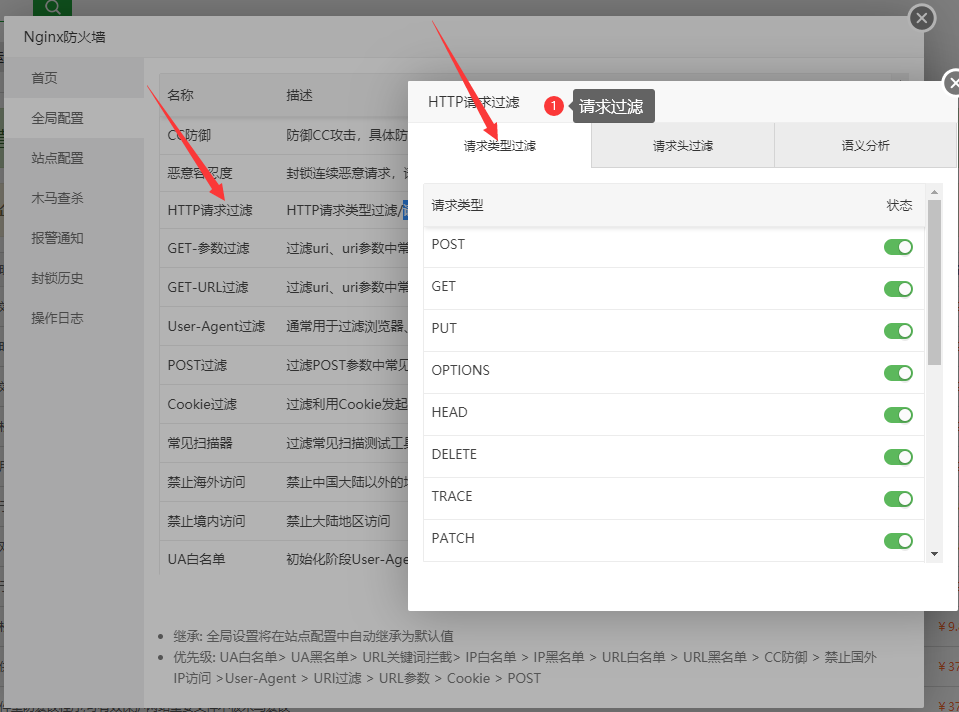

1. HTTP请求类型过滤 为请求类型过滤
2. 请求头过滤 为HTTP header 头部长度过滤
3. 语义分析开关 为全局控制开关

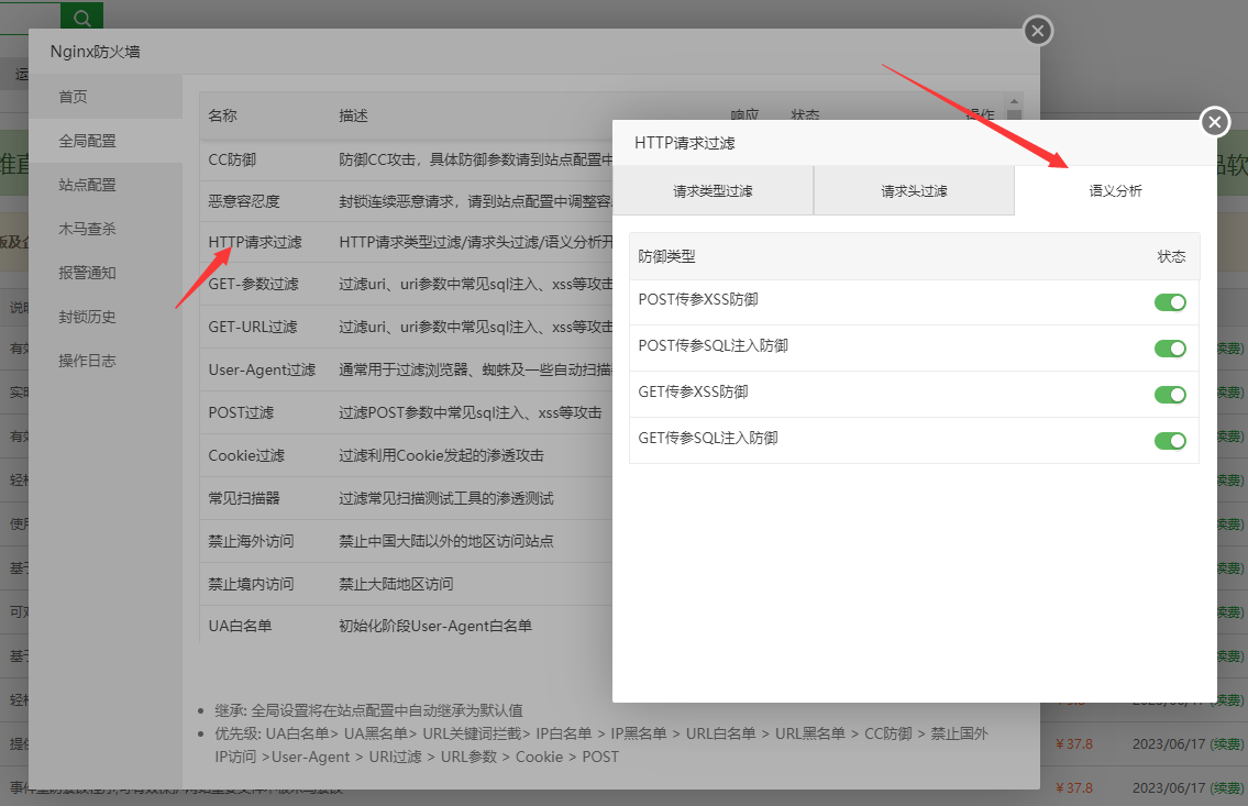

二、防御设置
2.1 HTTP请求类型过滤(默认即可)
如果你不是很懂这块的话。建议默认就行了。

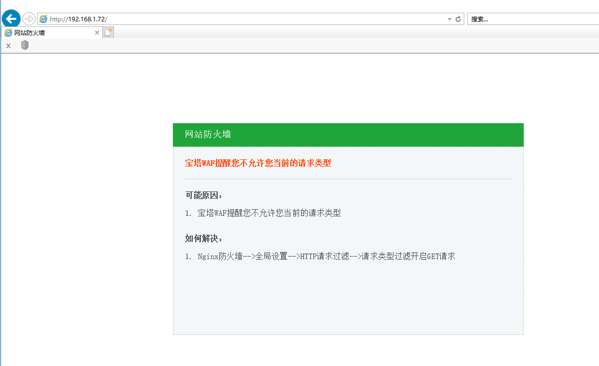

如果你的需求 只允许POST 和GET 那么你把 除POST 和GET 的所有类型都关闭。
如下:
测试。我把GET给关闭了。(记得测试之后开启GET)
2.2 请求头过滤 (如果没有需求默认即可)
请求头过滤是过滤的请求头的字段长度。
例如(假设) 请求头中的cookie 头部只能500 以内。那么超过这个长度就相当于恶意的请求
测试如下:

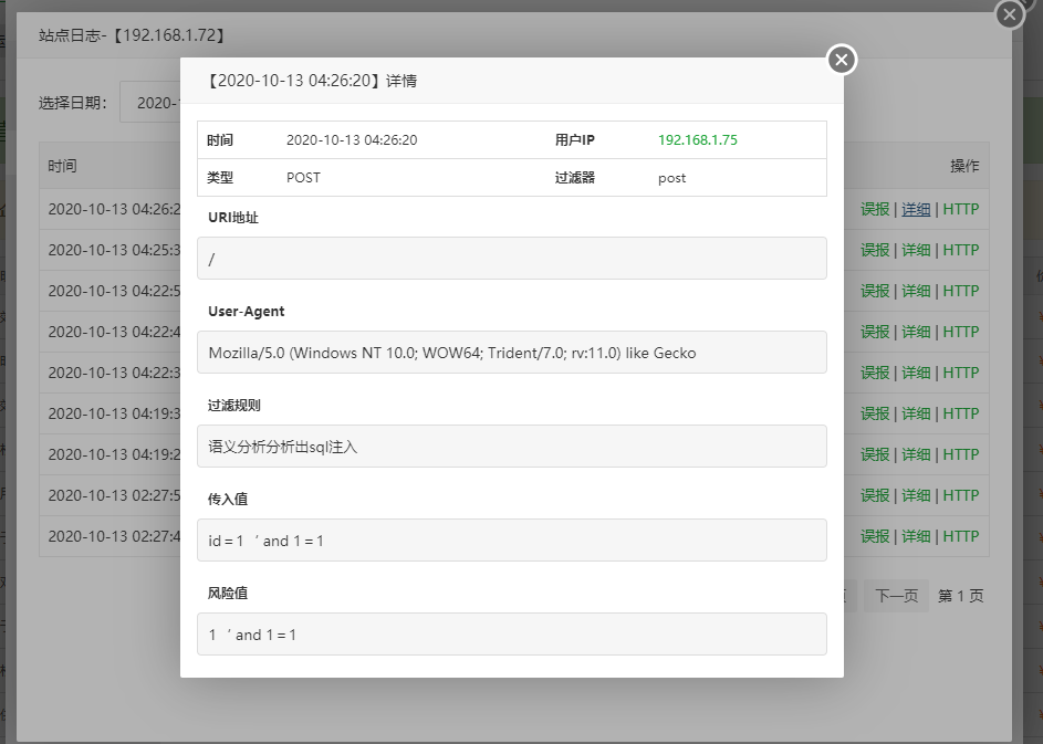

2.3 语义分析开关 (默认即可)
这个是程序内部的语义分析开关。默认不动即可
如果需要测试的话,如下:

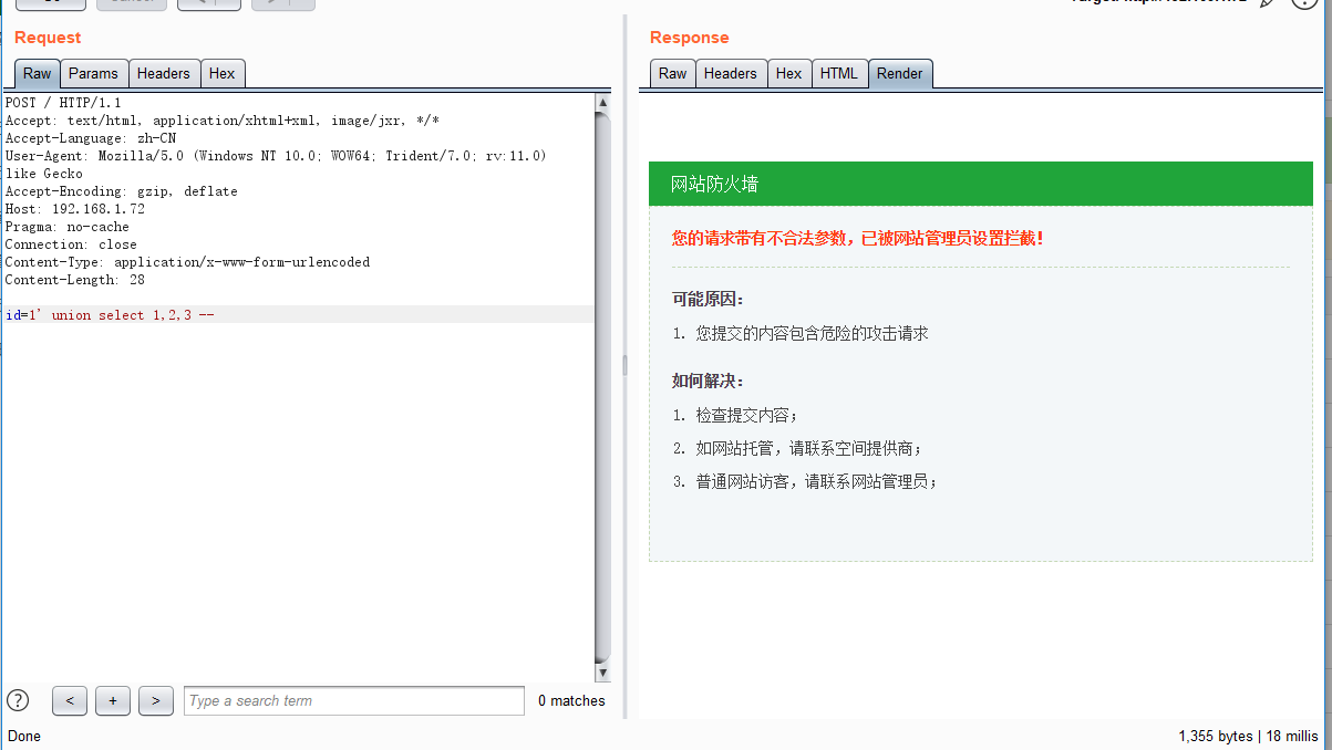

发送一个恶意的SQL 注入请求。然后找到该网站看拦截日志
如果没有开启的话。就是内置的那些规则去防护的。

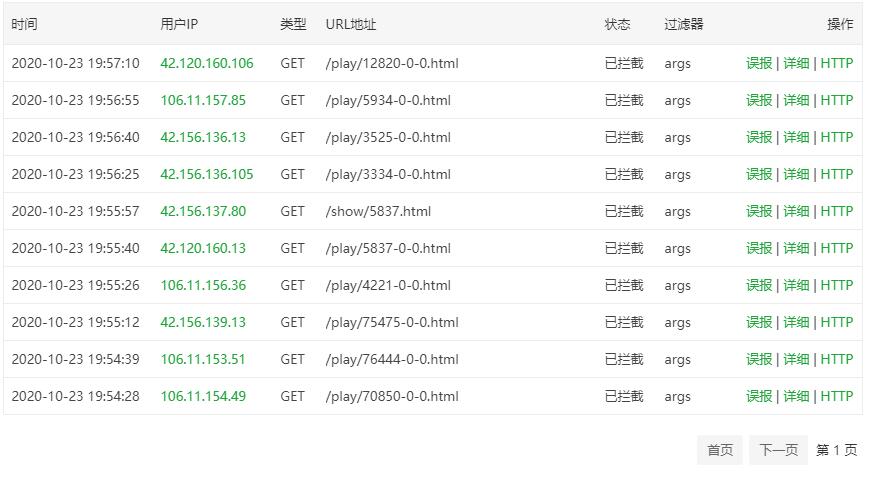

发表于 2020-10-23 19:58:57 | 显示全部楼层
QQ截图20201023195806.jpg 开启后还是会拦截
发表于 2020-10-23 19:59:52 | 显示全部楼层
66666888 发表于 2020-10-23 19:58
开启后还是会拦截
重新安装过了  还是拦截蜘蛛

发表于 2020-10-26 09:21:37 | 显示全部楼层
开启后还是会拦截
不会拦截蜘蛛的。蜘蛛就不会走那块。

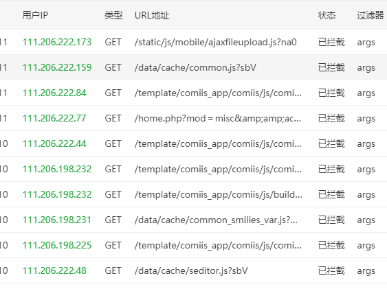

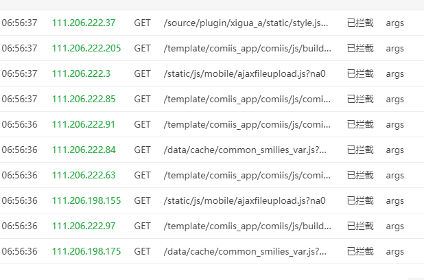

发表于 2020-10-31 07:16:16 | 显示全部楼层
您好,浏览器功能,好像大量拦截百度蜘蛛
