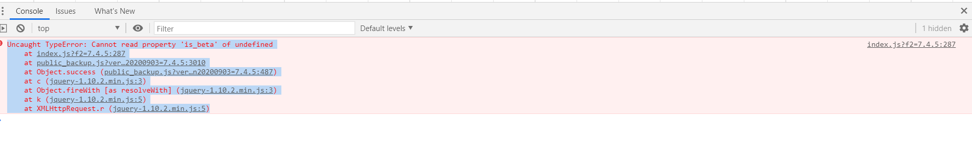

最开始的问题是,安装成之后,打开软件列表一直转圈圈,然后更新那里莫名其妙出现一个小红点,点击没有更新通知, 8M`_6(%D~(KB_@OE{{BAJ5W.png
我以为是面板问题,点击了修复之后重新登录账号,发现一直是获取密匙中

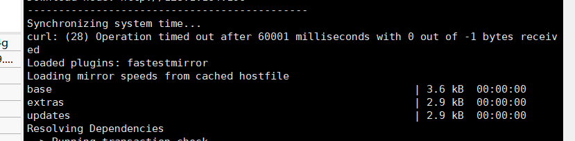

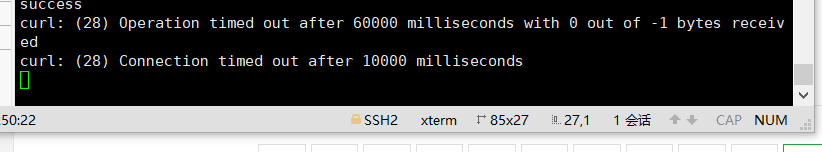

之后我以为是宝塔面板问题,我重装服务器之后,装宝塔遇到这两个问题
之后我进来之后打开面板也是这个问题,登录不了,有时候是这样的
刷新页面再登录是这样的
请问这个是登录出问题了吗,还是我的服务器出问题了呢,希望得到解答~

您好,默认为1Ws,超时这个时间会取消curl
参考以下链接指定host试试https://www.bt.cn/bbs/thread-30579-1-1.html

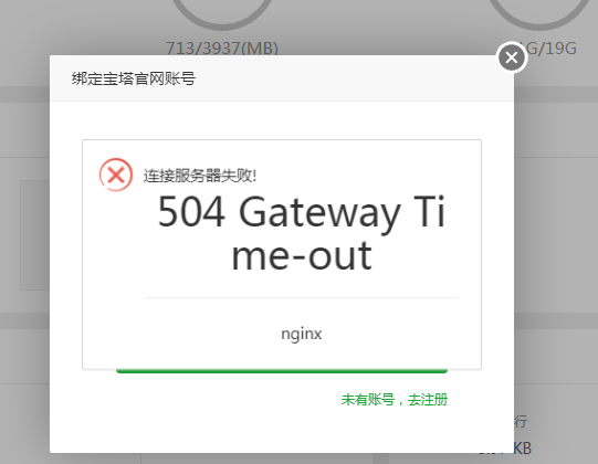

那后台绑定账号一直提示:获取密匙中....(如主贴图2)那个也可以通过这个解决吗?------
回复:已经手动绑定了host,最开始绑定国外的不行,绑定的国内的成功了,是不是国外的那个出问题了~
