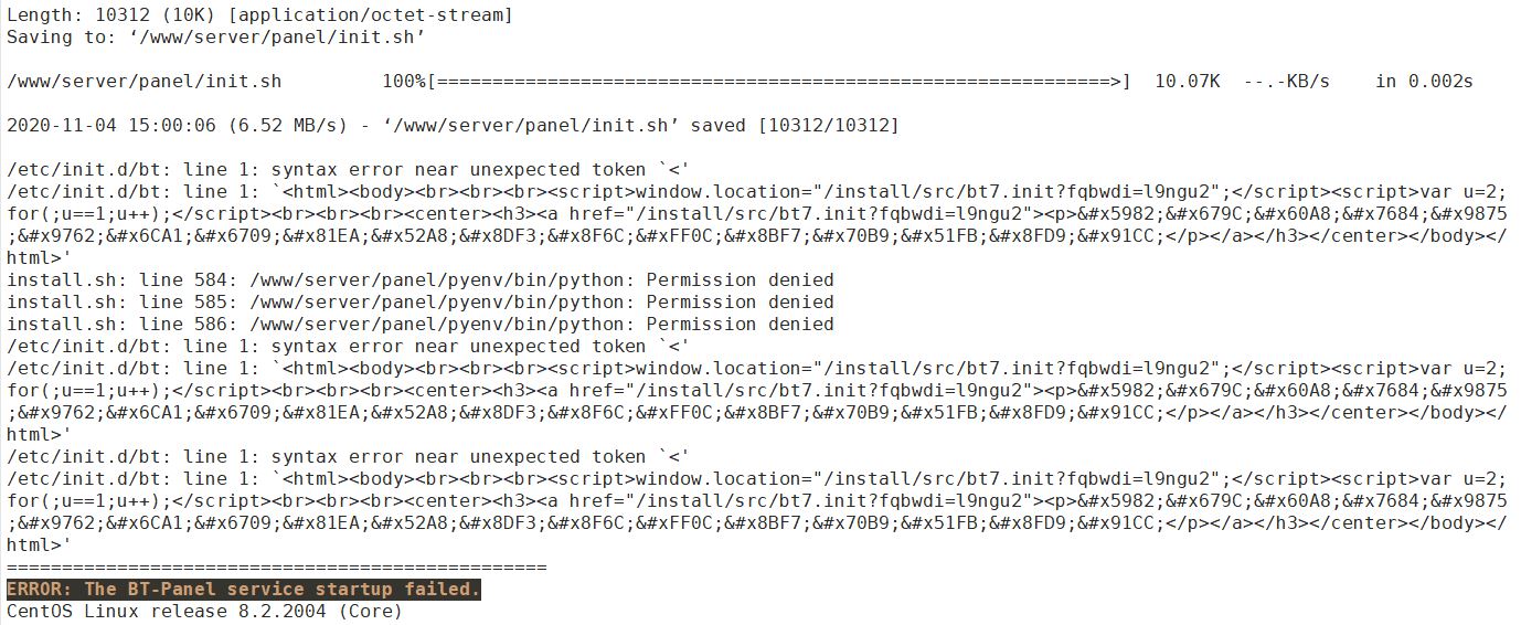

Centos8中安装完毕,服务启动失败,请帮忙看看

您好,权限拒绝了,用root用户安装试试
还不行的话,检查是否有安装安全软件,有的话,关掉后再试试

是用root安装的,只有防火墙

发表于 2020-11-4 16:10:31 | 显示全部楼层
yum install -y wget && wget -O install.sh http://180.101.160.68:5880/install/install_6.0.sh && sh install.sh
尝试一下重新安装

/www/server/panel/init.sh          11%[=====>                                                        ]   1.12K  --.-KB/s    in 10s
2020-11-04 16:15:51 (114 B/s) - Read error at byte 1142/10312 (Connection timed out). Retrying.
--2020-11-04 16:16:01--  (try:15)  http://180.101.160.68:5880/install/src/bt7.init
Connecting to 180.101.160.68:5880... connected.
HTTP request sent, awaiting response... Read error (Connection timed out) in headers.
Retrying.
一直在重试,过不去了,是不是服务器有问题了

我这边测试没问题,你是哪个地区的服务器?

安装命令换成 yum install -y wget && wget -O install.sh http://download.bt.cn/install/install_6.0.sh && sh install.sh

不要限定IP,不同区域的访问速度不一样的。

联通的线路

关闭selinux重启,重装解决了
