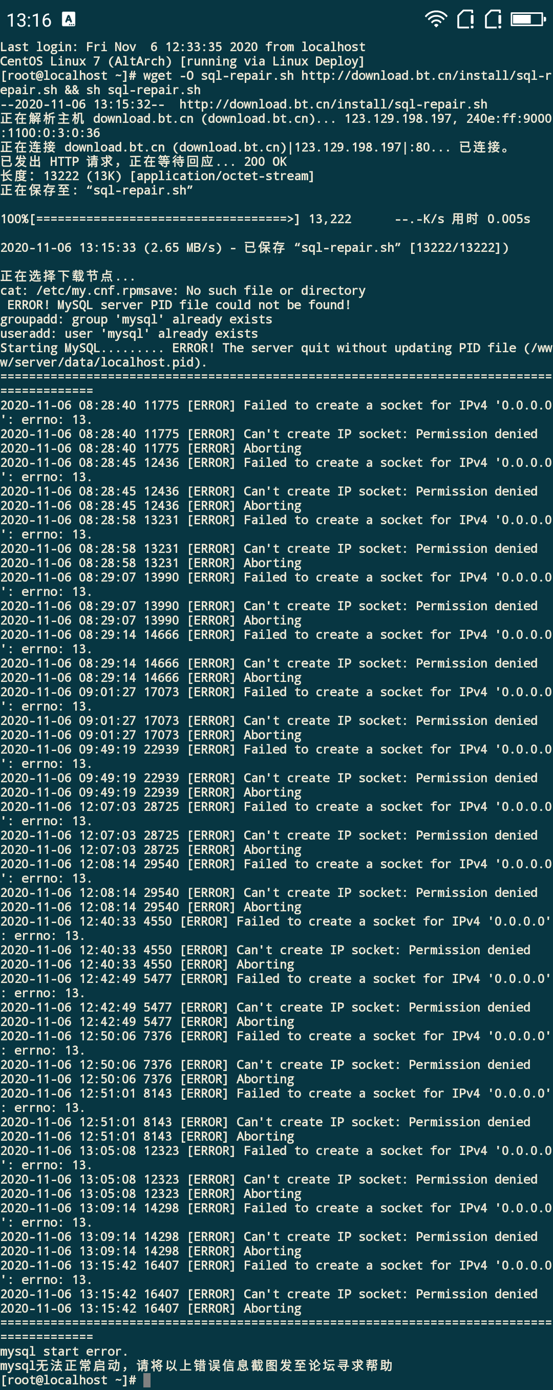

数据库无法启动 ,点击启动提示已启动。但是还是关闭状态

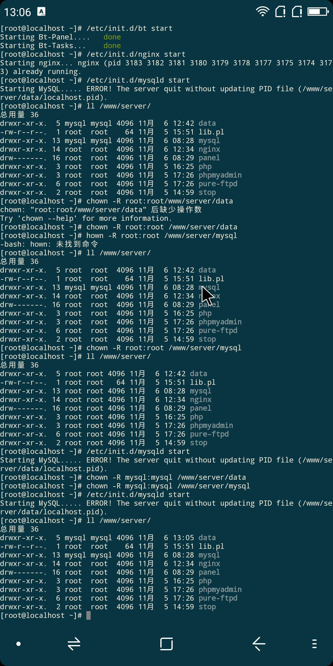

您好,检查一下/www/server/mysql目录用户所属者是否为MySQL用户。同时也要检查一下/www/server/data目录。
已经改了所属用户还是提示错误Starting MySQL..... ERROR! The server quit without updating PID file (/www/server/data/localhost.pid).

用Mysql无法启动的常规检查方法都没问题;用了官方提供的脚本检查出错
