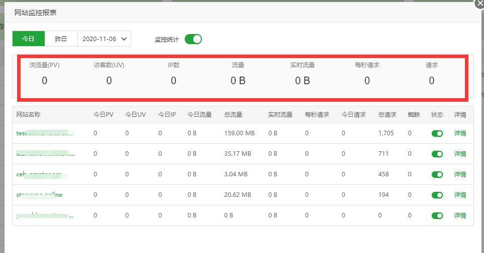

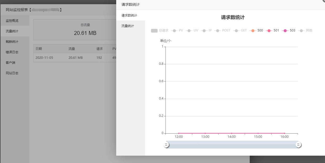

但现在的问题:无法获得任何数据!数据还是停留在昨天的16点

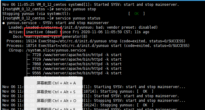

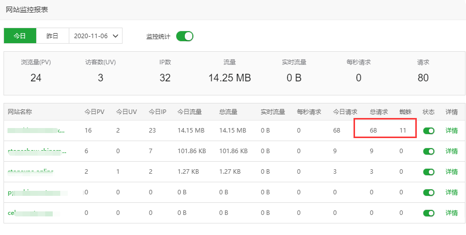

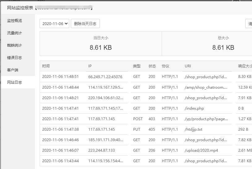

发表于 2020-11-6 12:01:52 | 显示全部楼层
查看详细的网站日志,已出来!
