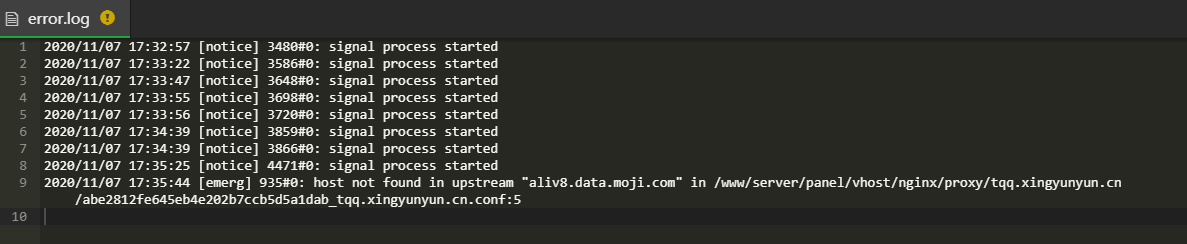

发表于 2020-11-7 17:44:21 | 显示全部楼层
谢花郎 发表于 2020-11-7 16:13
贴一下nginx错误日志信息出来,我这边使用centos8.2重启服务器后nginx运行正常。错误日志路径:/www/serve ...
日志显示是我一个网站  反向代理 问题 ,我删除重新配置  重启还是报错 ,
应该是 反向代理功能 有问题导致无法重启

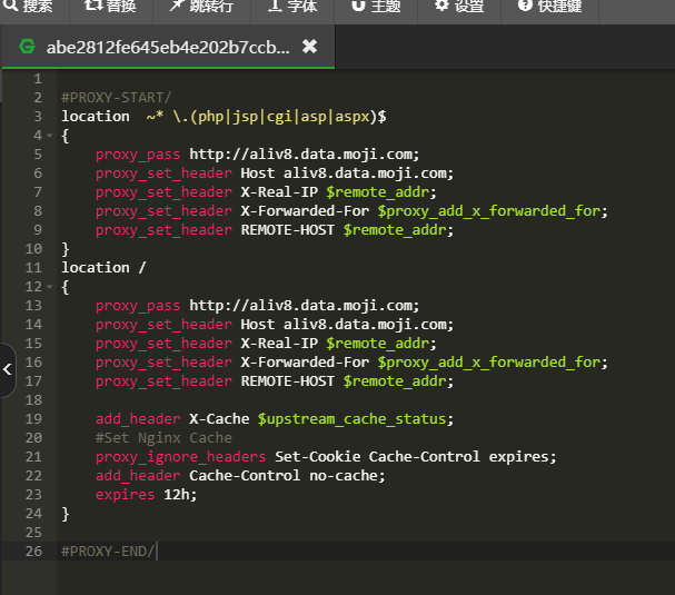

发表于 2020-11-7 18:13:57 | 显示全部楼层
应该是 反向代理功能 有 ...
检查一下反向代理配置第5行
发表于 2020-11-7 18:16:52 | 显示全部楼层
谢花郎 发表于 2020-11-7 18:13
检查一下反向代理配置第5行
proxy_pass http://aliv8.data.moji.com;
没啥问题啊

发表于 2021-3-10 01:06:39 | 显示全部楼层
这个问题解决了,不过我的情况可能与楼主不同。我这里是修改配置之后导致第四行与第十二行的proxy_pass不符,这里我直接转载我公众号文章过来给大家参考
周记 2021-06 解决宝塔的Nginx无法在服务器重启之后自动启用服务的问题
