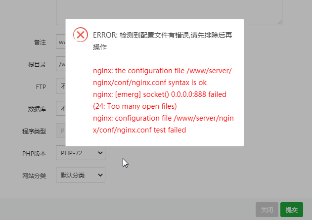

如图,站点无法添加啊!nginx也无法启动了,求帮忙!谢谢大哥大姐们了!

不要用888端口

可根据下面帖子排查处理,或者联系服务器运营商帮你检查一下句柄数得问题。
http://blog.51yip.com/apachenginx/2201.html

在此先谢过,不行还是无法添加站点,nginx重载、启动不了。现在上面有4千多个站点,宝塔对站点的多少有限制吗

我们现在的服务器是2H2G120G,放了4千多个站点,已超出nginx的 Max open files的值了
现在的值是Max open files            8192                 8192                 files
还能再提升么
