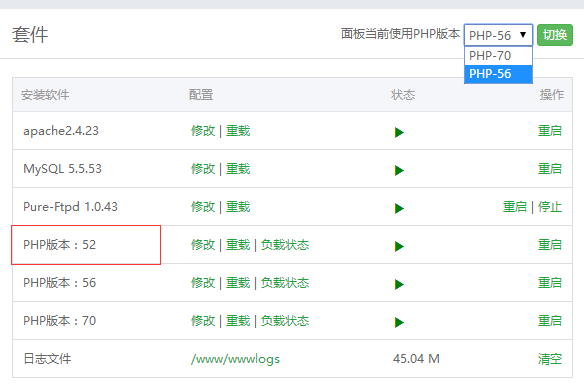

我先安装了单版本PHP5.6,之后安装了php5.2,成功后
在添加站点 和 面板首页 版本选择都不显示PHP5.2
最初是用的  sh /www/server/install.sh add   安装 发现不行后 群里说这个命令有问题 后面又执行了
wget -O install.sh http://125.88.182.172:5880/src/install.sh && sh install.sh add
安装还是不行。
然后又重新安装了一个php7.0   测试发现7.0 是OK 的
求解决PHP5.2切换的问题!

apache2.4不支持php 5.2 如果需要使用php 5.2请使用nginx或apache 2.2
