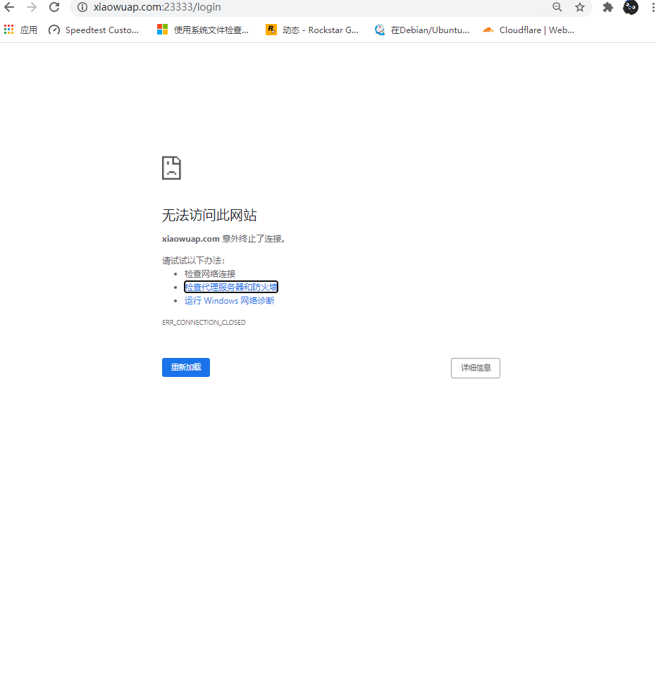

【待反馈】升级最新内测后打不开面板
发表在 Linux面板2020-11-12 19:19 [复制链接] 14 2439
如图,已经尝试修复,重启面板,无法解决
发表于 2020-11-13 09:33:23 | 显示全部楼层
ssh内执行下面命令看看面板启动是否有报错
  1. /etc/init.d/bt restart
发表于 2020-11-13 20:25:33 | 显示全部楼层
root@xiaowuap:~# /etc/init.d/bt restart
Stopping Bt-Tasks...        done
Stopping Bt-Panel...        done
Starting Bt-Panel....        done
Starting Bt-Tasks...         done
root@xiaowuap:~#
并没有啊
发表于 2020-11-13 20:26:24 | 显示全部楼层
还是打不开

发表于 2020-11-18 14:18:30 | 显示全部楼层
启动没报错,那估计就是你面板端口问题了,你有修改过面板端口吗?
服务器是否有安全组策略?
发表于 2020-11-22 10:16:09 | 显示全部楼层
服务器是否有安全组策略? ...
ufw关了,服务器没安全组,改过端口,netstat -ano里面没有程序在监听端口,感觉应该没运行
发表于 2020-11-22 10:19:51 | 显示全部楼层
之前重装过python,netstat看不到监听面板端口
发表于 2020-11-23 12:00:39 | 显示全部楼层
宝塔用户_qyddfz 发表于 2020-11-22 10:16
ufw关了,服务器没安全组,改过端口,netstat -ano里面没有程序在监听端口,感觉应该没运行 ...
但是你这个面板进程是已经在运行了的,所以还是得看你端口,或者你修改其他得端口试试访问看看

发表于 2020-11-23 20:55:06 | 显示全部楼层
谢花郎 发表于 2020-11-23 12:00
但是你这个面板进程是已经在运行了的,所以还是得看你端口,或者你修改其他得端口试试访问看看 ...
看起来像是面板就没有启动,修改端口会跳出来一个btpanel is not running,感觉是启动又马上停止
发表于 2020-11-24 20:29:37 | 显示全部楼层
之前重装过python、可能是掉依赖了,您能否把所有依赖的安装命令列出?
