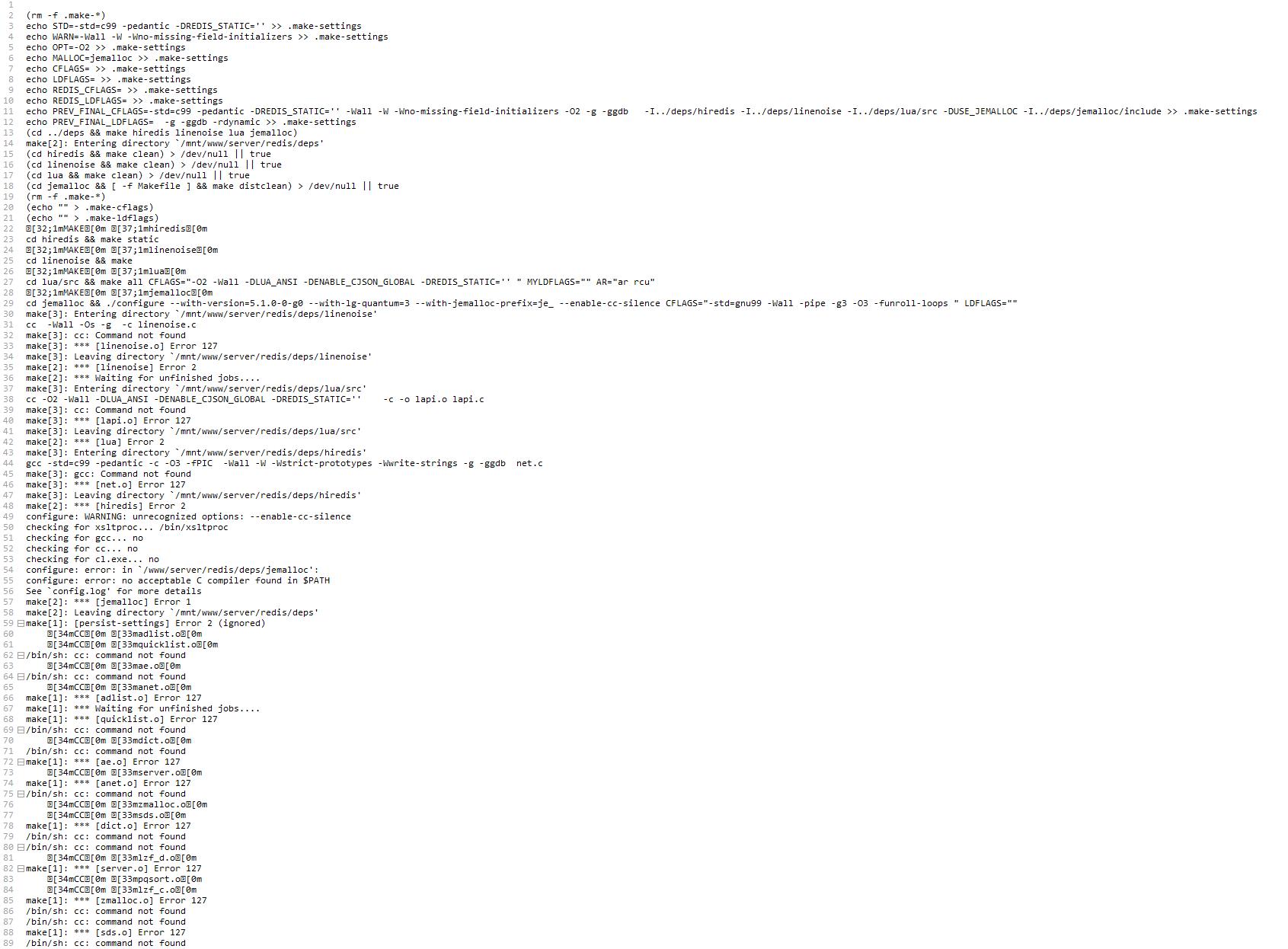

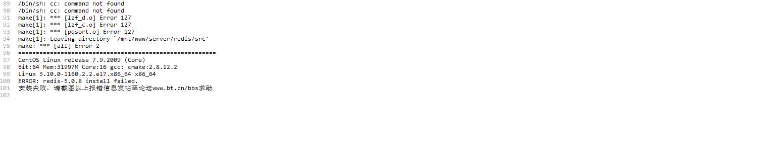

新安装的宝塔面板,安装nginx,mysql,php等软件,全部报错失败,麻烦指点一下,怎么搞。下面是安装日志。
由于日志复制上来,会导致发不了帖,我就截图发布了。

发表于 2020-11-14 09:32:19 | 显示全部楼层
您好,ssh内执行以下命令安装依赖后再试试
  1. yum -y install gcc gcc-c++ gcc-g77
发表于 2020-11-14 11:43:11 | 显示全部楼层
你好,执行以上命令最后返回几个错误:
---> 软件包 nss-softokn-freebl.i686.0.3.44.0-8.el7_7 将被 安装
--> 解决依赖关系完成
错误:软件包:libstdc++-devel-4.8.5-39.el7.x86_64 (base)
          需要:libstdc++(x86-64) = 4.8.5-39.el7
          已安装: libstdc++-4.8.5-44.el7.x86_64 (@base)
              libstdc++(x86-64) = 4.8.5-44.el7
          可用: libstdc++-4.8.5-39.el7.x86_64 (base)
错误:软件包:glibc-2.17-307.el7.1.i686 (base)
          需要:glibc-common = 2.17-307.el7.1
          已安装: glibc-common-2.17-317.el7.x86_64 (@base)
              glibc-common = 2.17-317.el7
          可用: glibc-common-2.17-307.el7.1.x86_64 (base)
您可以尝试添加 --skip-broken 选项来解决该问题
您可以尝试执行:rpm -Va --nofiles --nodigest
执行完后,任然安装不了任何软件...
接下来怎么搞?
