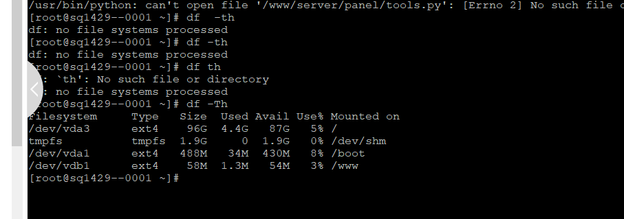

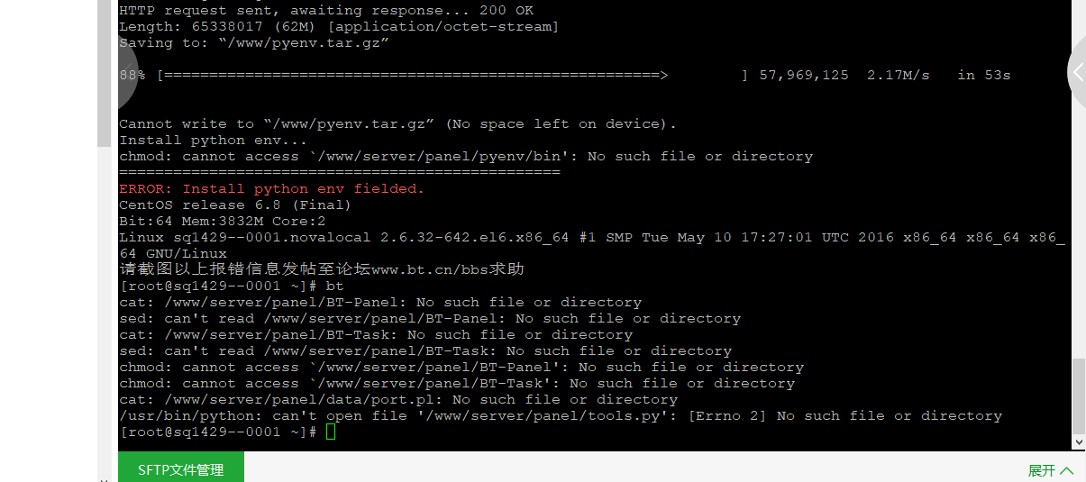

服务器重启后 出现错误   我卸载后  重新安装 出现问题

提示你磁盘空间满了,df -Th查看是否属实,属实的话排查一下具体问题

你看  是不是要切换目录再 安装呢?

你这/www 58M是认真的吗。。
找运营商跟你扩容一下吧

不是的 我这个WWW的目录能转移吗? 你看上面的截图 用/dev/vda3可以吧

这个你联系机房看是否可以给你操作,一般可以的

直接卸载数据盘吧
