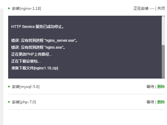

首先看windows面板的环境,刚刚安装好的
Nginx 1.18.0
PHP-7.0

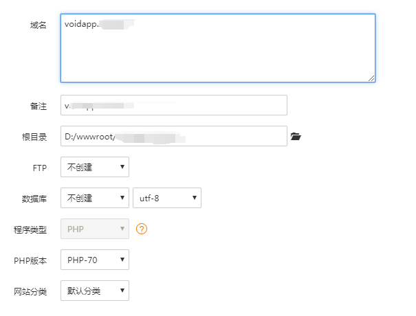

然后创建网站,把程序丢进去

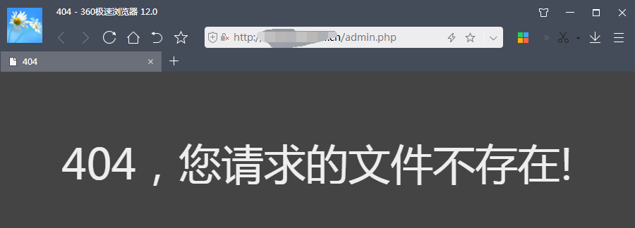

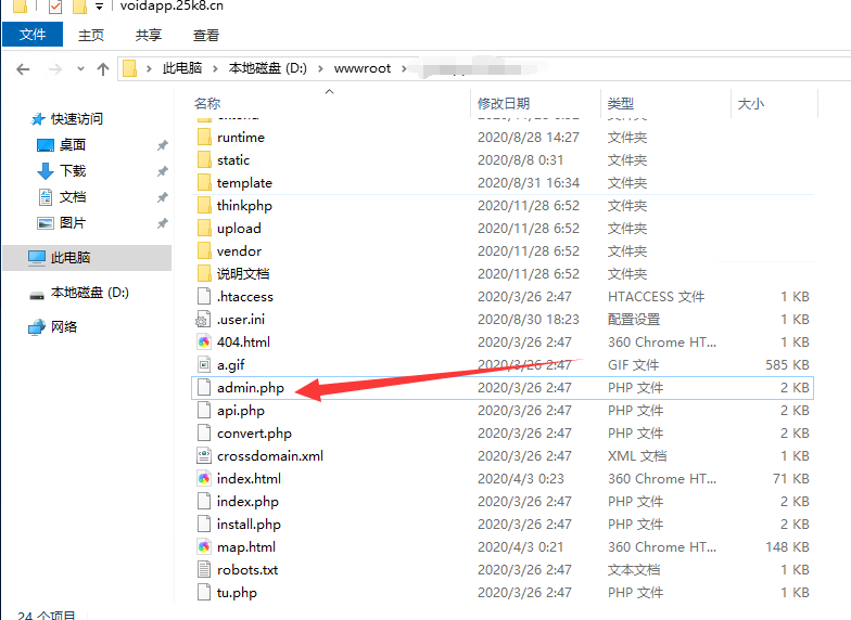

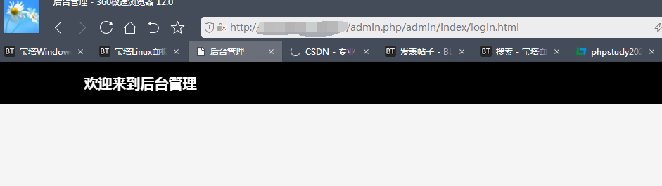

然后访问,直接404,重点是,admin.php这个文件是存在的,然而访问不到
但是同一时候,index.html可以访问到,index.php提示404  install.php也提示404

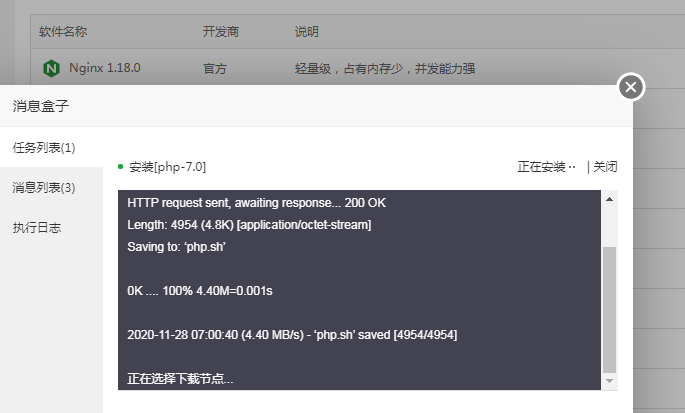

                                            在另外一台linux服务器中,安装同样的环境
Nginx 1.18.0
PHP-7.0
                                                新建网站,然后上传程序,访问一切正常
没有自定义任何配置,没有改任何东西,就是如上图这些操作,也不是服务器系统问题,因为系统从server2008到server2019装了个遍
