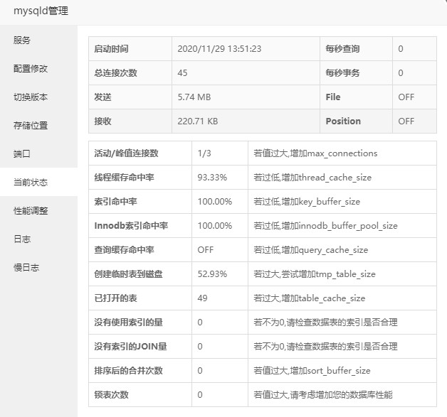

【已解决】mysqld的查询缓存命中率是OFF
发表在 Linux面板2020-11-29 14:23 [复制链接] 17 11778

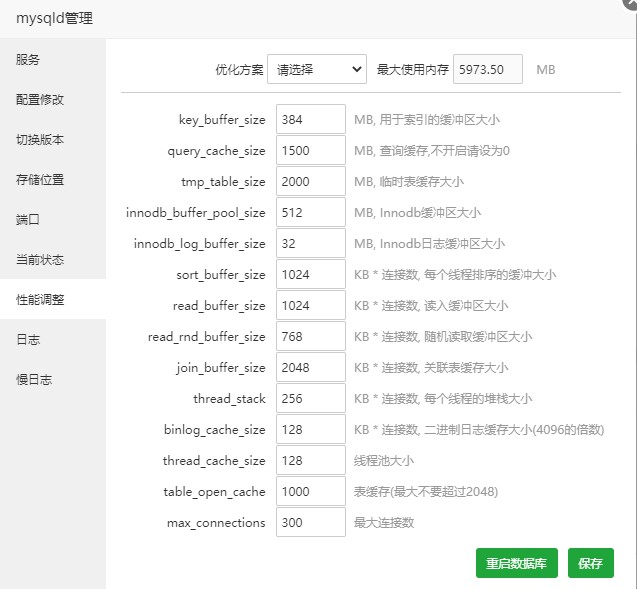

发表于 2020-11-29 14:28:10 | 显示全部楼层
您好,打开性能调整看看,query_cache_size这个参数是否设置为了0?如果为0,是不开启的
发表于 2020-11-29 14:30:14 | 显示全部楼层
运维阿宏 发表于 2020-11-29 14:28
您好,打开性能调整看看,query_cache_size这个参数是否设置为了0?如果为0,是不开启的 ...
是1500

发表于 2020-11-30 17:31:49 | 显示全部楼层
运维阿宏 发表于 2020-11-30 11:02
改了配置,要重数据库才生效的
重启了,等了很久
查询缓存命中率还是OFF

再截图下性能调整那里,我看看生效没
发表于 2020-12-2 00:46:32 | 显示全部楼层
运维阿宏 发表于 2020-12-1 10:05
再截图下性能调整那里,我看看生效没

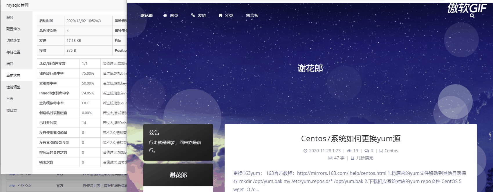

发表于 2020-12-2 10:57:00 | 显示全部楼层
您好,这边重新调整查询命中缓存后访问站点会有命中率的。

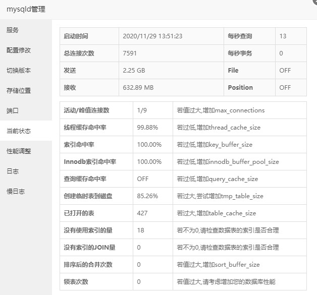

发表于 2020-12-2 11:16:19 | 显示全部楼层
query_cache_size调到了100,发现有命中率
调到了1000就没有命中率了
发表于 2020-12-3 09:31:32 | 显示全部楼层
谢花郎 发表于 2020-12-2 11:35
这边调整到1024后重新启动MySQL访问站点命中缓存正常
我发现调成10xx也是可以的,但1500就不行了

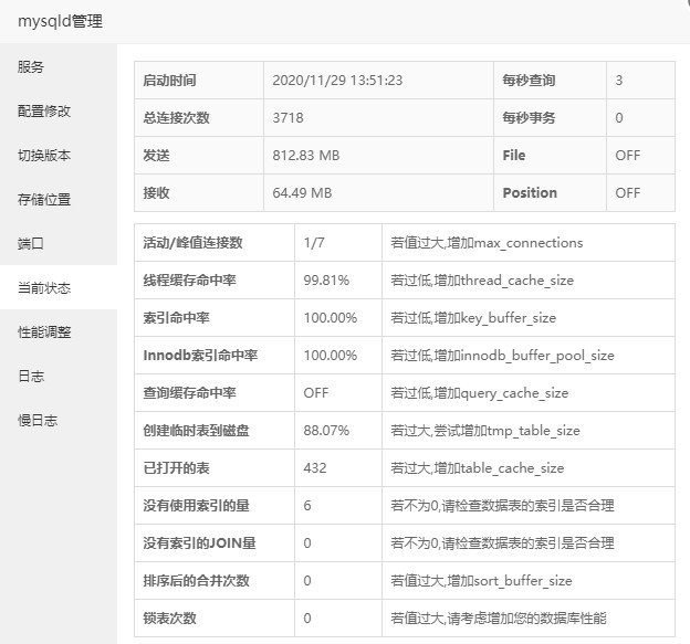

发表于 2020-12-3 22:11:37 | 显示全部楼层
没错
我调整到1000是有命中率的
调整到1500就没有了,这种问题可能是什么原因呢?要不要看一下呢?
发表于 2020-12-4 09:50:44 | 显示全部楼层
Uaivg 发表于 2020-12-3 22:11
没错
我调整到1000是有命中率的
调整到1500就没有了,这种问题可能是什么原因呢?要不要看一下呢? ...
MySQL什么版本?另外我这边设置1500也是正常。同时你换MySQL5.7看看吧
另外备份好数据库数据重新安装一下看看吧
