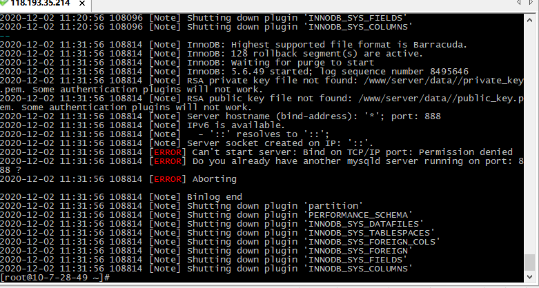

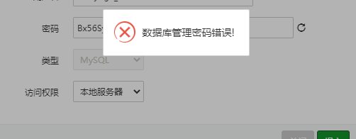

mysql无法启动查看日志排查问题,或者贴日志出来帮你看;
ssh下执行
  1. cat /www/server/data/*.err|grep -i -C 10 error
博客无法访问提示什么,也可以贴截图

已经运行了
发表于 2020-12-2 14:15:25 | 显示全部楼层
你的数据库端口改成了888?检查是否端口占用了,同时建议你使用默认的数据库端口
发表于 2020-12-2 14:27:16 | 显示全部楼层
赤井秀一 发表于 2020-12-2 14:15
你的数据库端口改成了888?检查是否端口占用了,同时建议你使用默认的数据库端口 ...
数据库通过更改端口并启动,域名已经解析至面板,但是访问域名会自动下载一个.file类型文件,请问这个是什么问题
