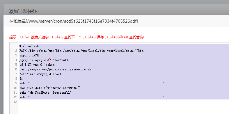

宝塔Linux,一个服务器放的站多,都在更新时候,数据库有时候自动停止.
请问怎么做个计划任务监控数据库,如果数据库停止了就自动重启?
我网上找了下有的说可以设置计划任务没十分钟检测重启数据库,但是我试了不管用啊
计划代码:
#!/bin/bash
PATH=/bin:/sbin:/usr/bin:/usr/sbin:/usr/local/bin:/usr/local/sbin:~/bin
export PATH
pgrep -x mysqld &> /dev/null
if [ $? -ne 0 ];then
bash /www/server/panel/script/rememory.sh
/etc/init.d/mysqld start
fi
echo "----------------------------------------------------------------------------"
endDate=`date +"%Y-%m-%d %H:%M:%S"`
echo "★[$endDate] Successful"

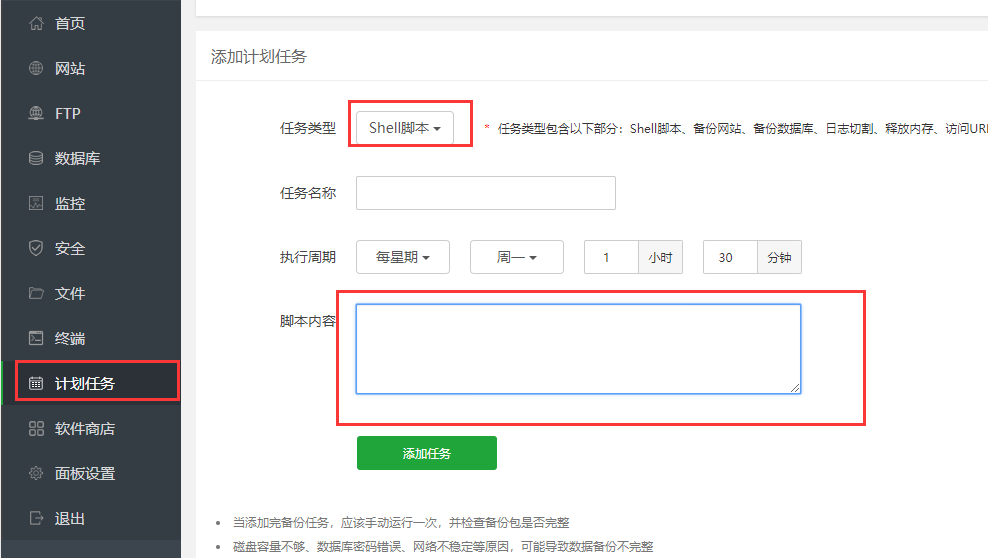

发表于 2020-12-3 17:49:58 | 显示全部楼层
宝塔用户_tqrewh 发表于 2020-12-3 11:39
您好:
1、不太懂命令,问下你这个命令没有设置时间吧,是要我计划任务中手动设置一个时间对吧?
会消耗一定服务器性能,建议设置为每分钟执行
在面板计划任务中添加,如图
