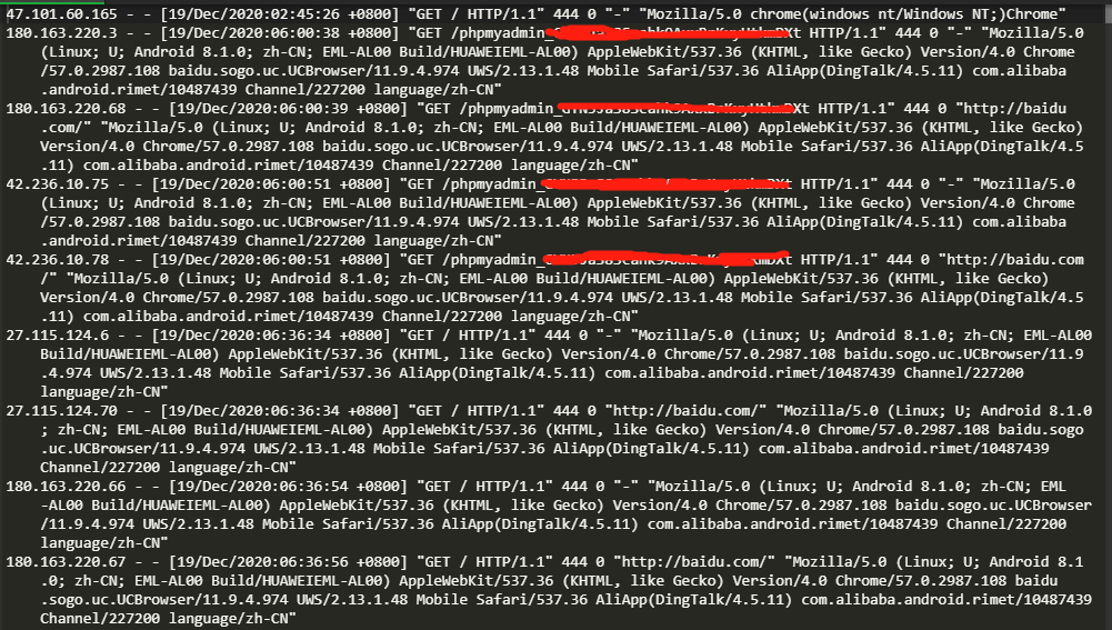

凌晨1点多改的MD5目录,也改了端口号
2点多端口就被访问,早上6点路径就被访问对了。
这是有网站有webshell后门?但是nginx防火墙没杀出来后门啊。或者这是爬虫?爬虫也没有这么厉害吧?

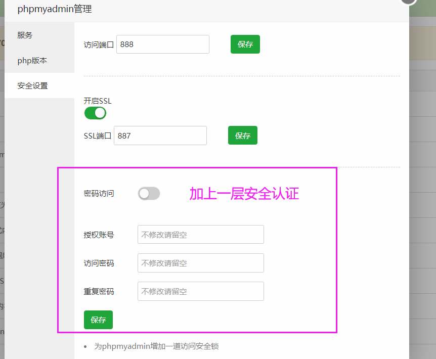

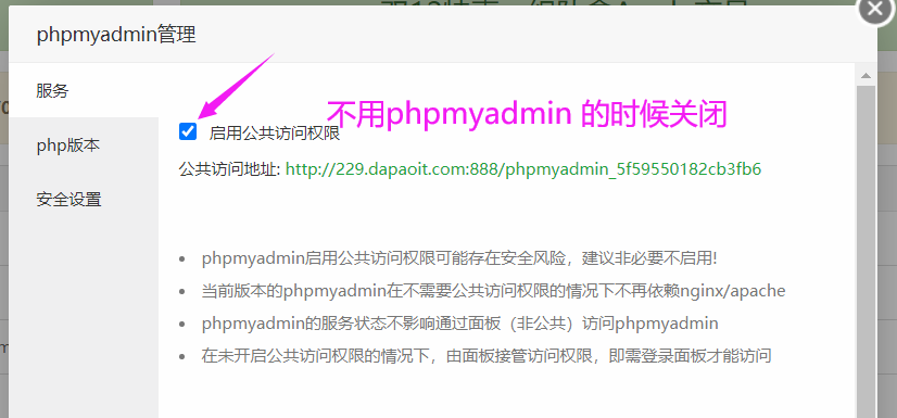

您好,看着像是有针对性的扫描的,可以加上安全认证,在使用的时候开启phpmyadmin。 phpmyadmin安全处理.png phpmyadmin安全.png

这个是加上的,只是有点不解,几个小时就把我的目录给破解了?可是日志里没有更多的访问记录,他是怎么扫描的?
