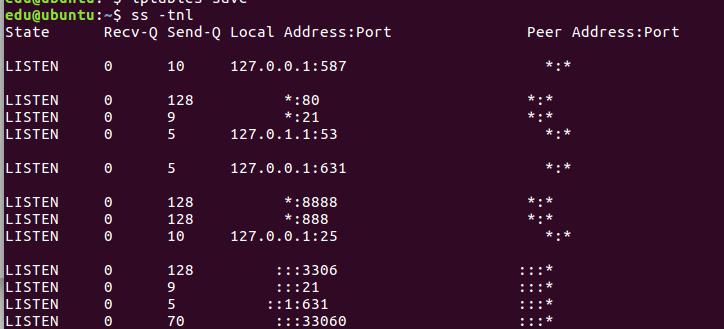

测试母鸡通虚拟机的80端口吗?如果是桥接的网络,ip能ping通,你要考虑是不是有ip冲突,需要对80端口进行通讯检查,如果80通了都还打不开网页的话,更换一个端口试试
发表于 2020-12-26 19:43:34 | 显示全部楼层
80端口应该开启了
发表于 2020-12-26 19:49:16 | 显示全部楼层
谢谢 是端口的问题 ,换一个不是80的端口就可以了。不知道是为什么,我在宝塔面板安全里放行了一个1988端口,再注意就能成功打开宝塔建立的网站。但是为什么80端口在宝塔安全里放高兴就不行呢
