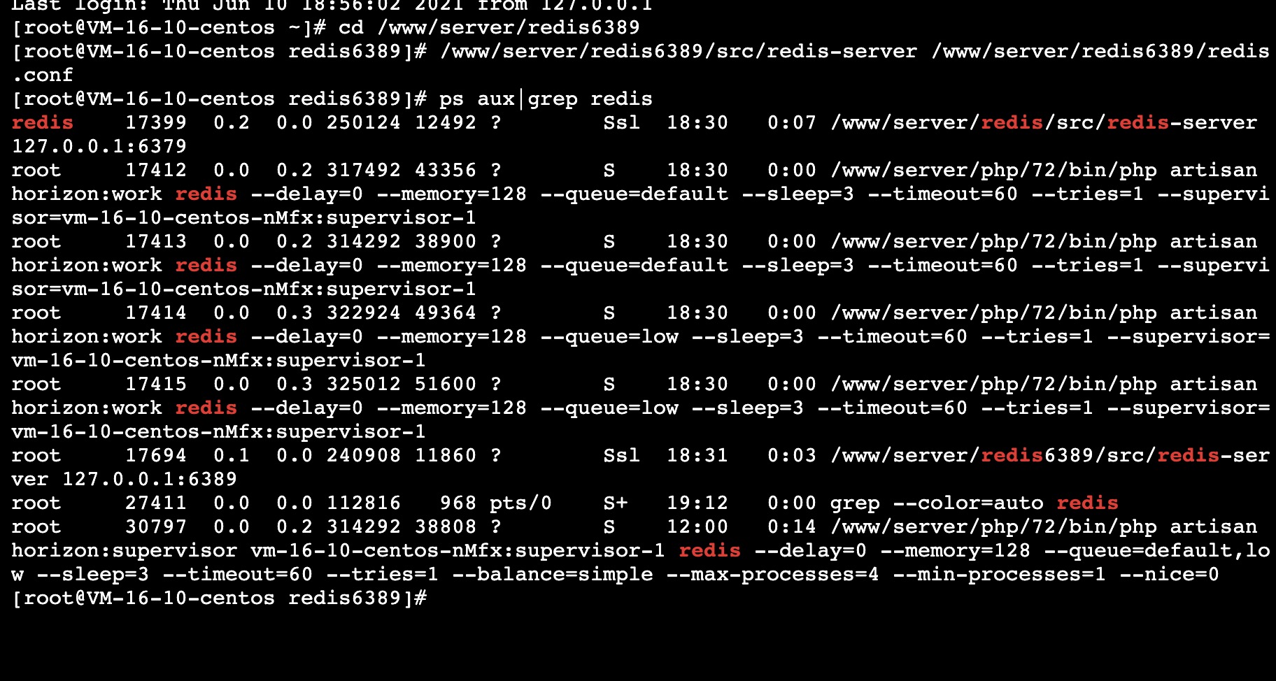

发表于 2021-6-10 19:09:25 | 显示全部楼层
你好,大佬,前几步都是按照你说的做,都是正常的,到最后一步,启动并验证启动命令,无反应,求解答一下
发表于 2021-6-10 19:11:33 | 显示全部楼层
漠大人garry 发表于 2021-6-10 19:09
你好,大佬,前几步都是按照你说的做,都是正常的,到最后一步,启动并验证启动命令,无反应,求解答一下 ...
  1. ps aux|grep redis
执行之后截图看看
发表于 2021-6-10 19:13:45 | 显示全部楼层
发表于 2021-6-10 20:09:37 | 显示全部楼层
6389 已经启动了。
