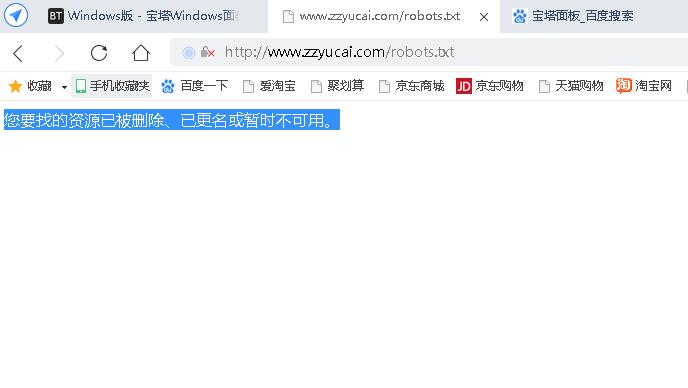

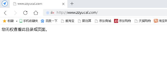

面板之前用的是Apache的,改成IIS后,一共4个网站,其中三个都可以打开,就是有一个网站一直提示您无权查看此目录或页面。浏览目录的记事本提示:您要找的资源已被删除、已更名或暂时不可用。

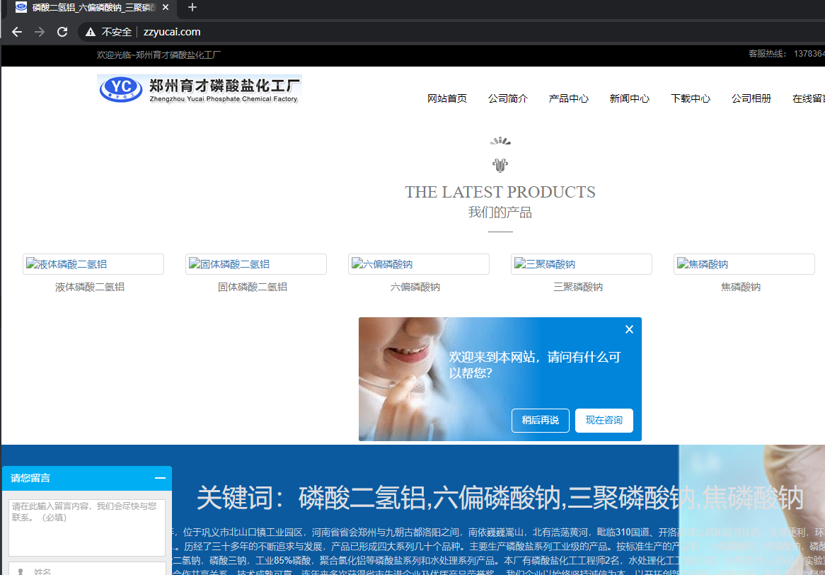

只有主页,随便点击一个链接 就出现你要找到链接已删除

您检查下伪静态是否正确
发表于 2021-1-12 15:15:22 | 显示全部楼层
大炮运维V587 发表于 2021-1-12 15:05
您检查下伪静态是否正确
网站后台有伪静态设置,关闭后,页面可以访问。但是开启后就不行了。面板里面的伪静态怎么用,我选择了,但是提示设置失败。
我感觉还是IIS的问题,之前Apache好好的
发表于 2021-1-12 15:18:58 | 显示全部楼层
育才化工 发表于 2021-1-12 15:15
网站后台有伪静态设置,关闭后,页面可以访问。但是开启后就不行了。面板里面的伪静态怎么用,我选择了, ...
您好,IIS和Apache的伪静态不同的。您要使用对应的web服务的伪静态
