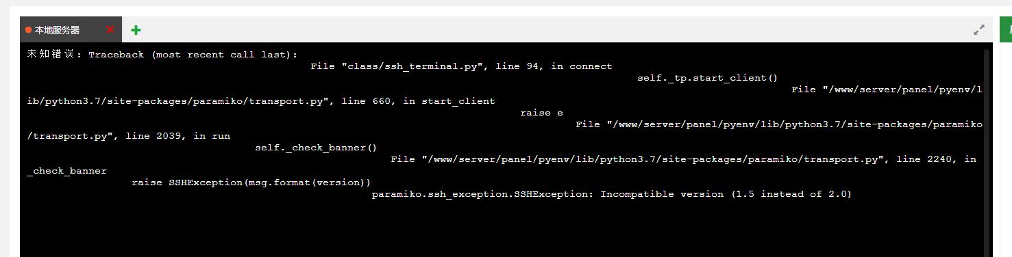

未知错误: Traceback (most recent call last):
                                              File "class/ssh_terminal.py", line 94, in connect
                                                                                                   self._tp.start_client()
                                                                                                                            File "/www/server/panel/pyenv/lib/python3.7/site-packages/paramiko/transport.py", line 660, in start_client
                                                                                raise e
                                                                                         File "/www/server/panel/pyenv/lib/python3.7/site-packages/paramiko/transport.py", line 2039, in run
                                     self._check_banner()
                                                           File "/www/server/panel/pyenv/lib/python3.7/site-packages/paramiko/transport.py", line 2240, in _check_banner
                 raise SSHException(msg.format(version))
                                                        paramiko.ssh_exception.SSHException: Incompatible version (1.5 instead of 2.0)

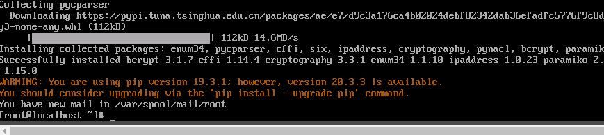

发表于 2021-1-13 17:14:42 | 显示全部楼层
222.jpg 安装完,显示这样

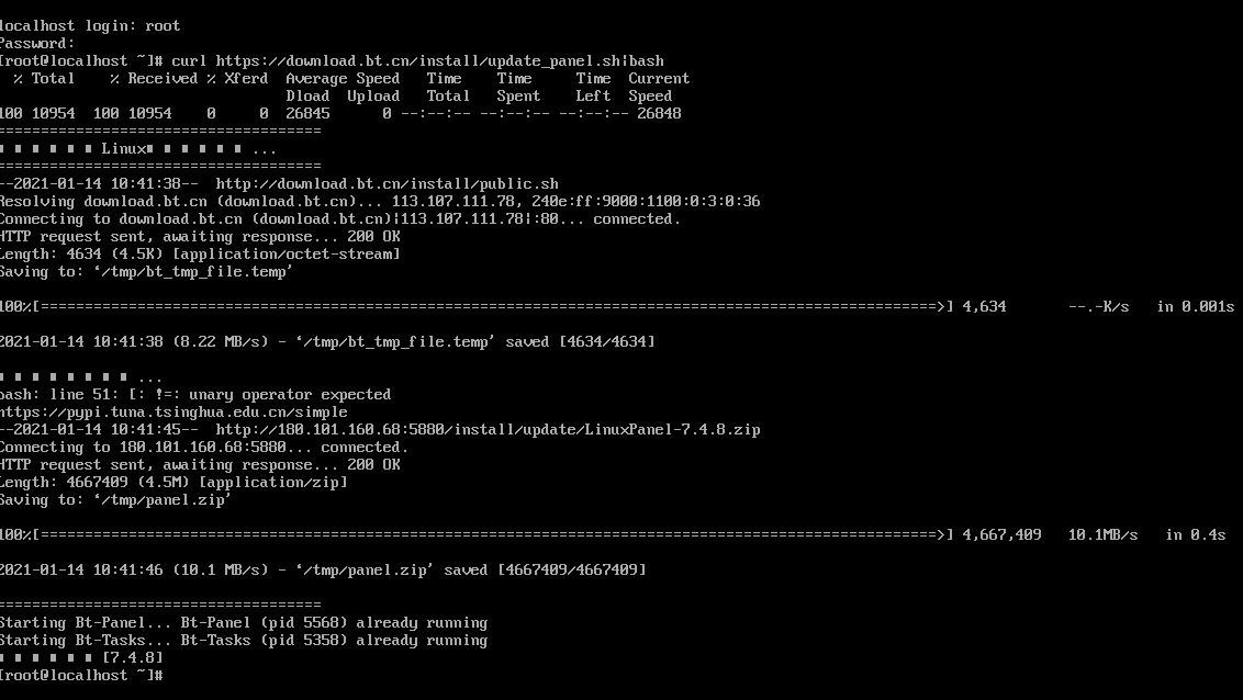

执行下面命令升级一下吧
发表于 2021-1-14 10:47:15 | 显示全部楼层
谢花郎 发表于 2021-1-13 18:01
执行下面命令升级一下吧
3232.jpg 升级了,显示如此(应该是升级成功的意思吧
444.jpg 然后重启电脑后,打开宝塔终端,还是提示这样

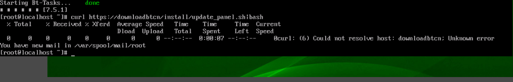

发表于 2021-2-20 12:36:05 | 显示全部楼层
大炮运维V587 发表于 2021-2-20 09:14
您好,您到服务器中执行上面的命令,不要在堡塔面板终端中执行,可以使用这个连接你的服务器:https://ww ...
curl https://download.bt.cn/install/update_panel.sh|bash
ssh下执行以上,结果如下图
