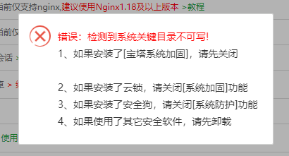

redis无法更新,系统加固配置页空白,
nginx和php启动出错,
导致微擎后台登录一直提示验证码错误
应用前后台都无法打开
原帖链接:https://www.bt.cn/bbs/forum.php?mod=viewthread&tid=62936
解决方案无效,根本没有解决问题
好歹也是付费用户,就轻飘飘的敷衍完了不再作答

系统加固卸载重装一下,redis升级不了那个你点开消息盒子的执行日志重新截个图出来

您好,看你之前的nginx提示错误是提示磁盘空间不足,你ssh内执行下面命令看看磁盘空间。
  1. df -h
  2. df -i

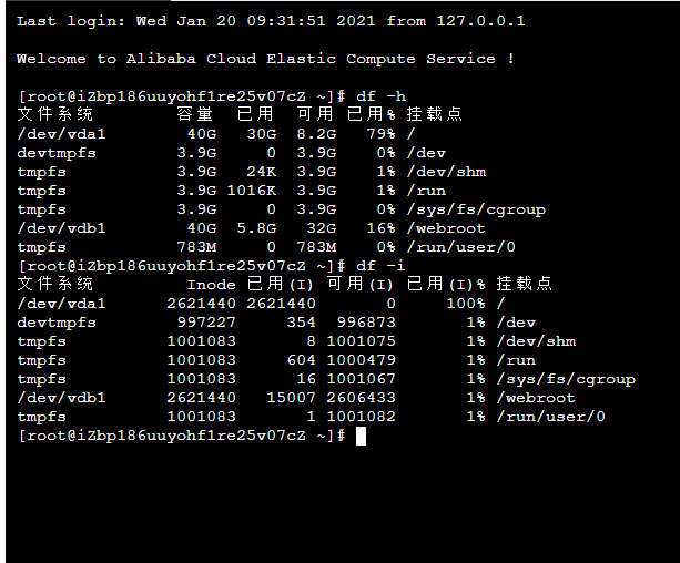

发表于 2021-1-20 21:42:09 | 显示全部楼层
现在的空间,看起来不像有什么问题

系统加固的问题,你卸载插件后再执行下面这个命令然后再试试安装看看。
  1. chattr -Ri /*

系统加固插件的问题我清理了一些文件后可以安装了,但是df -i还是100%,不知道怎么处理
  1. for i in /www/*; do echo $i; find $i |wc -l|sort -nr; done
执行后截图看看
