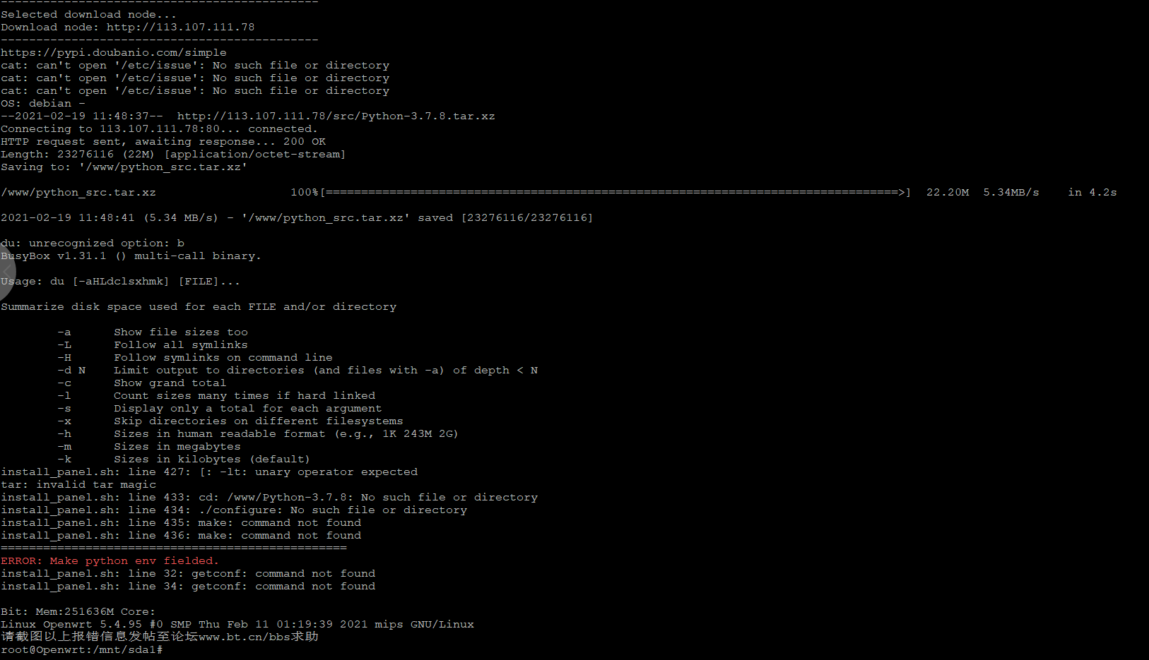

1.安装宝塔前,发现硬盘储存太小,于是按照宝塔论坛的帖子,挂载了一下U盘,没通过openwrt自带的挂载点挂载,我的设备识别不了
  1. mkdir -p /www
  2. mkfs.ext4 /dev/sdb1 # sdb1自己的磁名 格式化当前分区
  3. echo "/dev/sdb1 /www ext4 defaults 0 0" >> /etc/fstab #这句的时候openwrt挂了,顶掉了openwrt默认web访问页面
通过宝塔官方提供的SSH宝塔终端照常访问SSH,既然挂掉了,索性直接尝试安装宝塔
提示已有Web环境,安装宝塔可能影响现有站点
安装失败,重刷硬件,重新安装openwrt,下午继续更新………

3.既然扩容解决了。根据思路一、继续安装宝塔。首先看了看,装debian系统就算了。
官方的几种系统安装方法都试试。
过分了,
官方手册:https://www.kancloud.cn/chudong/bt2017/424206
要求是512M内存最低,我这硬件只有256M内存,换个硬件,N1合适。
第二种思路是需要。安装docker,但是docker也需要内存,内存不足。

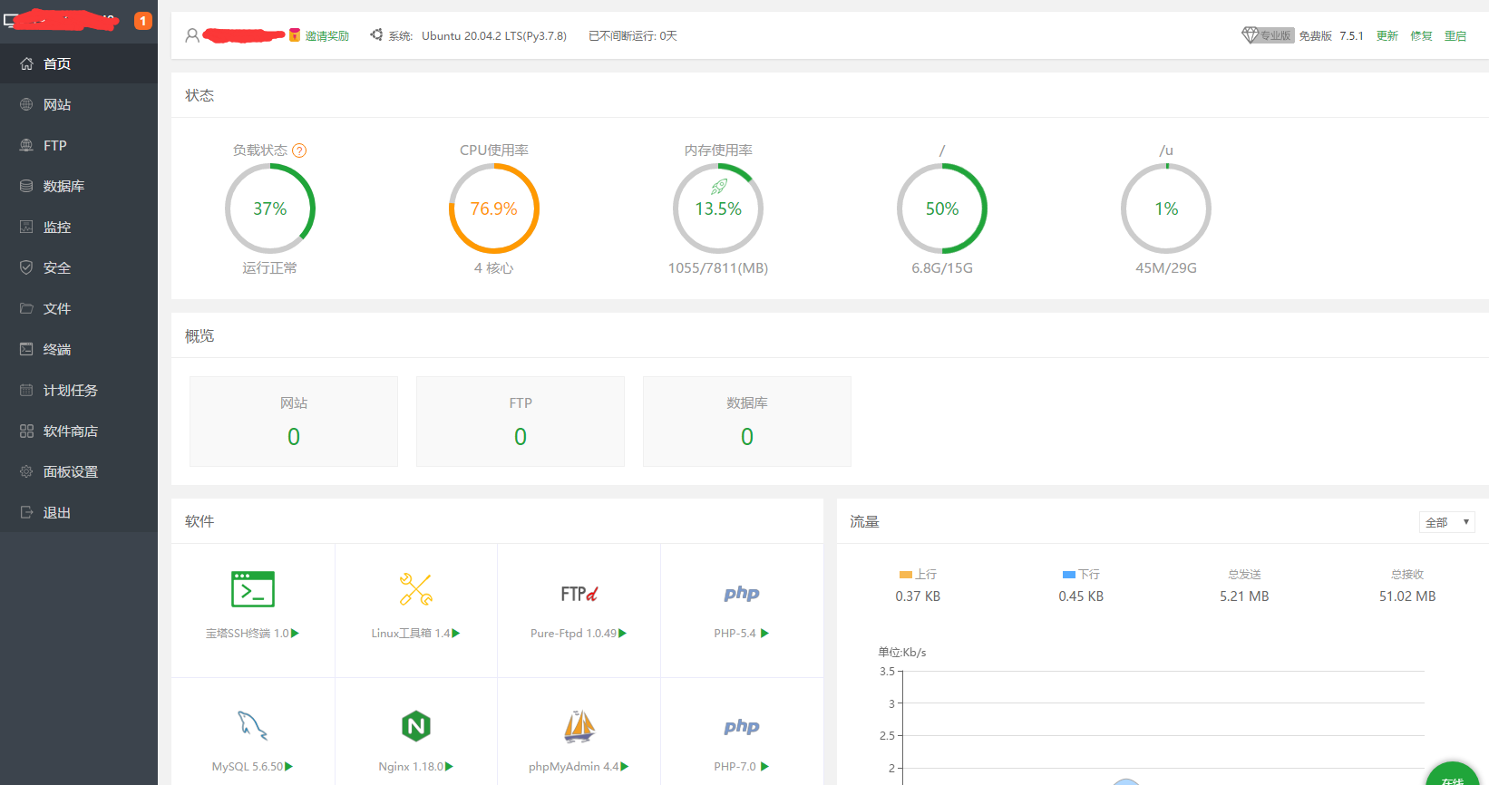

这个帖子完结,希望能帮到后来人,已经尝试并成功
1.台电本可以装centos+宝塔
2.树莓派4B4G已经装宝塔7.5.1成功
3.N1在研究中,应该是没问题的
关于openewrt装宝塔,缺少依赖包比较多,会拉低CPU路由器性能,得不偿失,思路是可行的。
QQ图片20210314123416.png PHP版本都能安装
