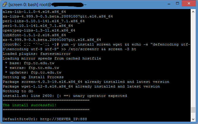

操作系统
Centos 6 64
安装时候选PHP版本 All version 和选择5.6 Mysql选1 和2 都能成功安装,

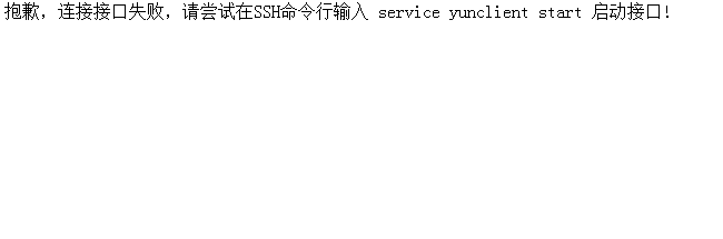

第一次打开WEB面板的时候提示设置管理员信息,设置之后登录的时候显示

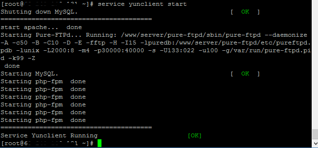

抱歉,连接接口失败,请尝试在SSH命令行输入 service yunclient start 启动接口!
执行了上面的命令还是不行,在论坛上搜索了执行升级接口的命令,SSH显示升级成功,但是打开WEB面板还是提示连接接口失败!

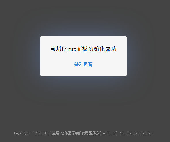

在打开domain.com:888/install.php?action=Install 这个可以设置管理员信息,出现成功界面
然后点击登录页面后显示为
运行service yunclient start后SSH显示这样的
关闭防火墙也不行,
求解
