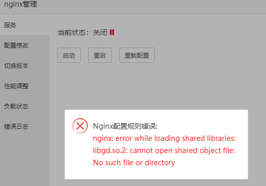

情况二:报错:gd库问题  libgd.so.2
如图
解决方法:安装下依赖gd库
centos系统安装命令:
  1. yum -y install gd gd-devel
ubuntu、debian等linux系统安装命令:
  1. apt-get install gd gd-devel

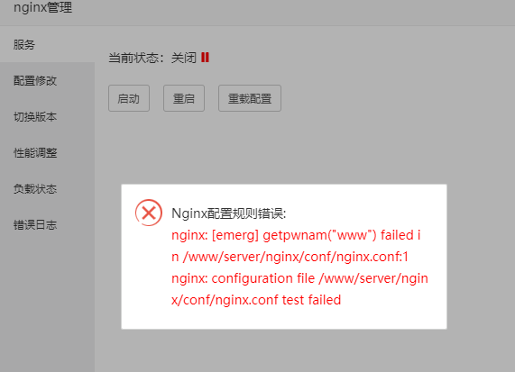

情况四:报错:www用户问题
如图
解决方法:新建www用户,服务器命令行执行以下命令新建
  1. /usr/sbin/groupadd -f www
  1. /usr/sbin/useradd -g www www

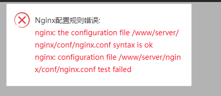

情况八:报错nginx.conf test failed
如图
解决方法:有安装防火墙的话,卸载重装下nginx防火墙 还不行卸载用编译方式重装nginx
或者将nginx版本直接切换至nginx 1.18或者nginx 1.19

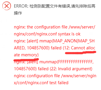

情况九:爆内存
如图
排查方法一:
服务命令行执行以下命令看看还剩多少内存
  1. free -m
然后修改nginx.conf
  1. vim /www/server/nginx/conf/nginx.conf
将fastcgi_cache_path /data/www/wordpress/fastcgi/ngx_fcgi_cache levels=2:2 keys_zone=ngx_fcgi_cache:500m inactive=30s max_size=5g;这行的500m改为free内存的数量即可,但是也不要一点不剩
然后保存测试下nginx的配置文件,再重启nginx试试

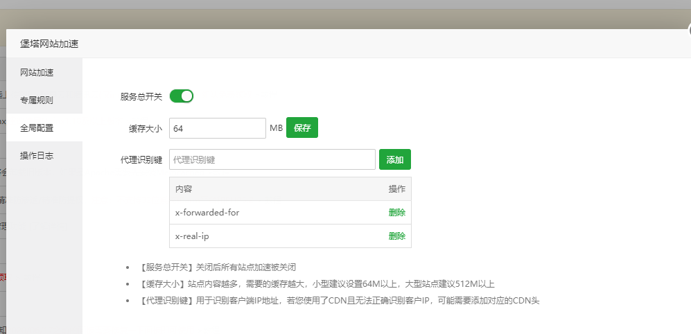

排查方法二:如果有安装网站加速的话,看看这里如图设置有多大,调小一些试试

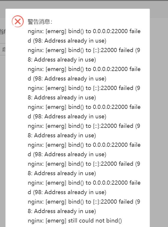

情况十一  端口占用导致的报错如图
解决方法:服务器命令行执行以下命令排查看看是哪个服务占用了22000端口,一般都是报错80端口被占用
  1. lsof -i:22000
然后
  1. kii -9 PID
注意,这个PID为占用22000端口的进程PID,记得替换,不能生搬硬套哦
红字提醒,如果进程名为sshd,mysqld等环境服务,不要kill,可操作更改端口,以免端口冲突
再重启nginx
