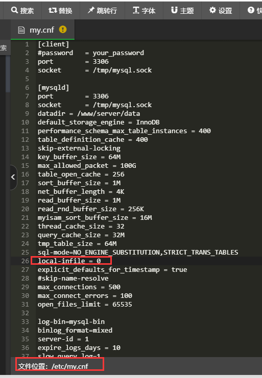

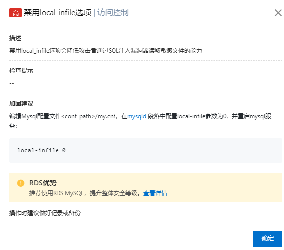

发表于 2021-3-7 11:07:47 | 显示全部楼层
添加之前记得备份下这个文件,
/etc/my.cnf
这里的[mysqld]项里增加,增加后记得重启下。
重点是你要知道增加此配置的作用是什么?会对你的数据库造成什么问题?都要搞懂再加。

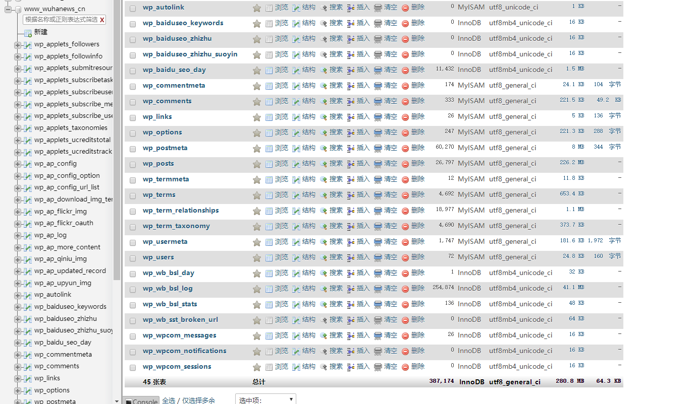

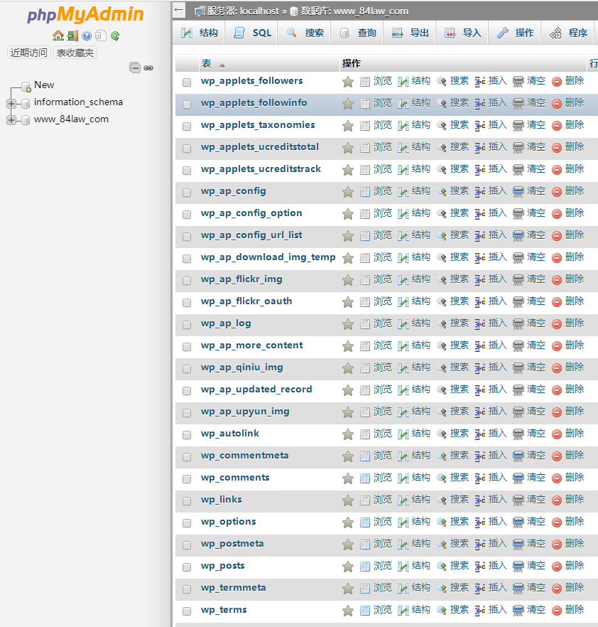

发表于 2021-3-7 12:18:38 | 显示全部楼层
大炮运维V587 发表于 2021-3-7 11:07
添加之前记得备份下这个文件,
/etc/my.cnf

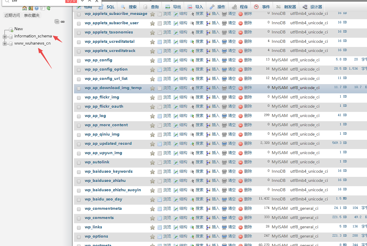

在服务器根目录里。。

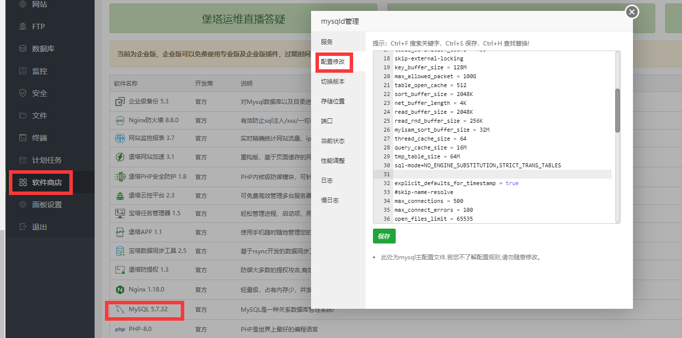

发表于 2021-3-7 15:54:52 | 显示全部楼层
zhituiwang 发表于 2021-3-7 12:18
您好,我这边用的wordpress,找不到etc和chf,在图1或者图2哪里修改?我找了2个小时,谢谢
打开mysql管理,修改配置文件
