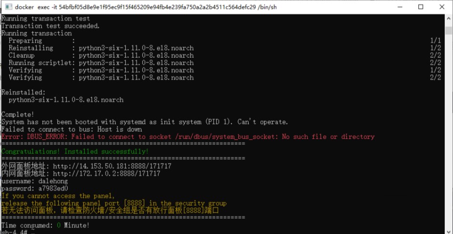

安装报错可以正常启动,但是重启docker就无法访问,关键是不知道错误在哪里……
问题已经解决!
原因:docker镜像启动没有自动启动宝塔面板导致
解决办法:
将如下命令写入到sh文件中,然后将sh文件放到目录 /etc/profile.d/ 下,系统启动后就会自动执行该目录下的所有shell脚本
/etc/init.d/bt start
【下面是安装的服务需要启动的按需添加】
/etc/init.d/nginx start
/etc/init.d/php-fpm-56 start
/etc/init.d/pure-ftpd start
DBUS_EOR: ect to socket  /run/dbus system_bus_socket: No such file or directory

帖子想上传图片被限制大小无法上传,是在windows环境下  用docker+centos8 安装宝塔面板,安装是成功的,但是重启docker就挂了……

是的,windows系统上安装docker,然后拉取最新的centos镜像,在这上面安装宝塔面板,安装好后面板是可以用的,但是重启docker后就不行了,安装时候就报截图上面的错误
发表于 2021-3-9 15:17:47 | 显示全部楼层
xxxrhong 发表于 2021-3-9 15:13
是的,windows系统上安装docker,然后拉取最新的centos镜像,在这上面安装宝塔面板,安装好后面板是可以 ...
这个没有在Windows上的docker测试安装面板过,另外安装过程提示那个错误并不影响面板使用。你可看看你docker的启动日志。

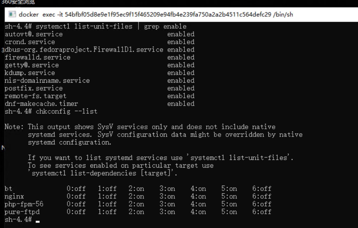

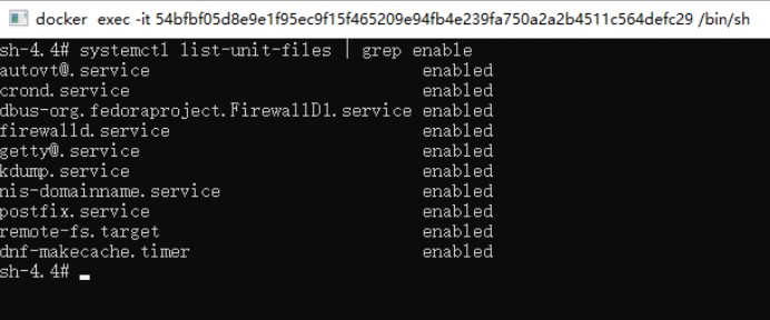

启动项.jpg 帮确定一下是否和启动项有关系?   这边检查docker上启动项只有下面这些
发表于 2021-3-9 15:34:04 | 显示全部楼层
面板进程是有做开机启动的,你用chkconfig查看。
发表于 2021-3-9 15:44:38 | 显示全部楼层
有这进程
发表于 2021-3-9 15:50:02 | 显示全部楼层
这边测试了就是重启后服务没有自动起来导致的……
