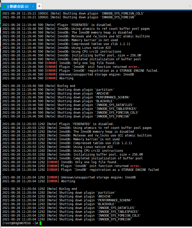

MySQL 5.6.50启动不起来是什么问题  下面是日志
看教程,发error的错误日志,不是发两张图
这个吗  发表于 2021-6-28 11:47
发表于 2021-6-28 11:31:12 | 显示全部楼层
这个吗
发表于 2021-6-28 11:46:20 | 显示全部楼层
这个吗
发表于 2021-6-28 11:52:10 | 显示全部楼层
你是不是改过MySQL的版本?你原先使用的是哪个MySQL就安装哪个,看错误是不兼容InnoDB引擎
发表于 2021-6-28 17:39:05 | 显示全部楼层
请问您切换到对应的MySQL版本后可以解决吗?

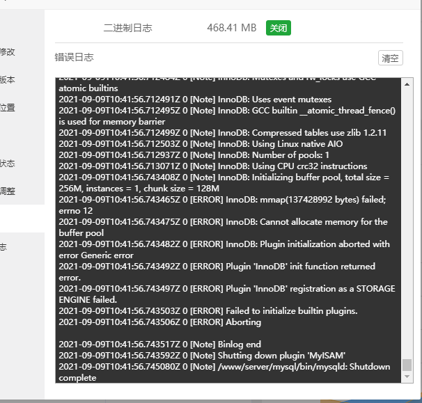

数据库老是停止 这个是怎么的呢
发表于 2021-9-12 10:56:47 | 显示全部楼层
xuzhusu 发表于 2021-9-10 21:25
数据库老是停止 这个是怎么的呢
https://www.bt.cn/bbs/thread-67501-1-1.html
看这个调整下innodb_buffer_pool_size
