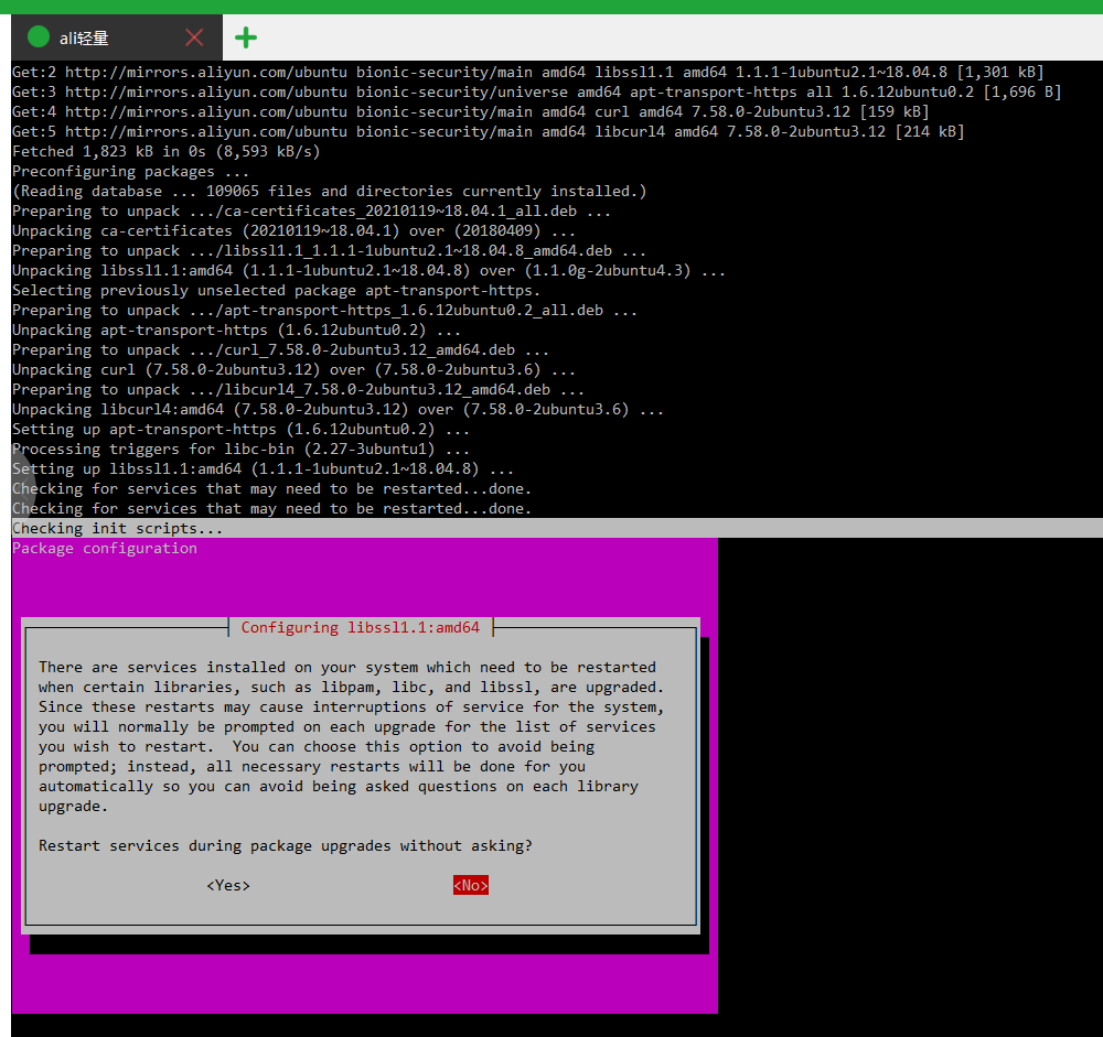

【已解答】这怎么回事啊 安装软件给我弹这个
发表在 Linux面板2021-3-12 11:05 [复制链接] 9 1765
关键是什么都操作不了
也不可以选 怎么弄

这选项选不了啊!!!!!!!!!!!!!!!!!!!!!!!!!!!!

ubuntu18.04系统
发表于 2021-3-12 11:12:15 | 显示全部楼层
你通过阿里云自带的VNC终端看下是否可以操作
或者更换ubuntu-20看是否可以正常安装
这是apt-get安装时跳出的交互式选项导致
会进行排查

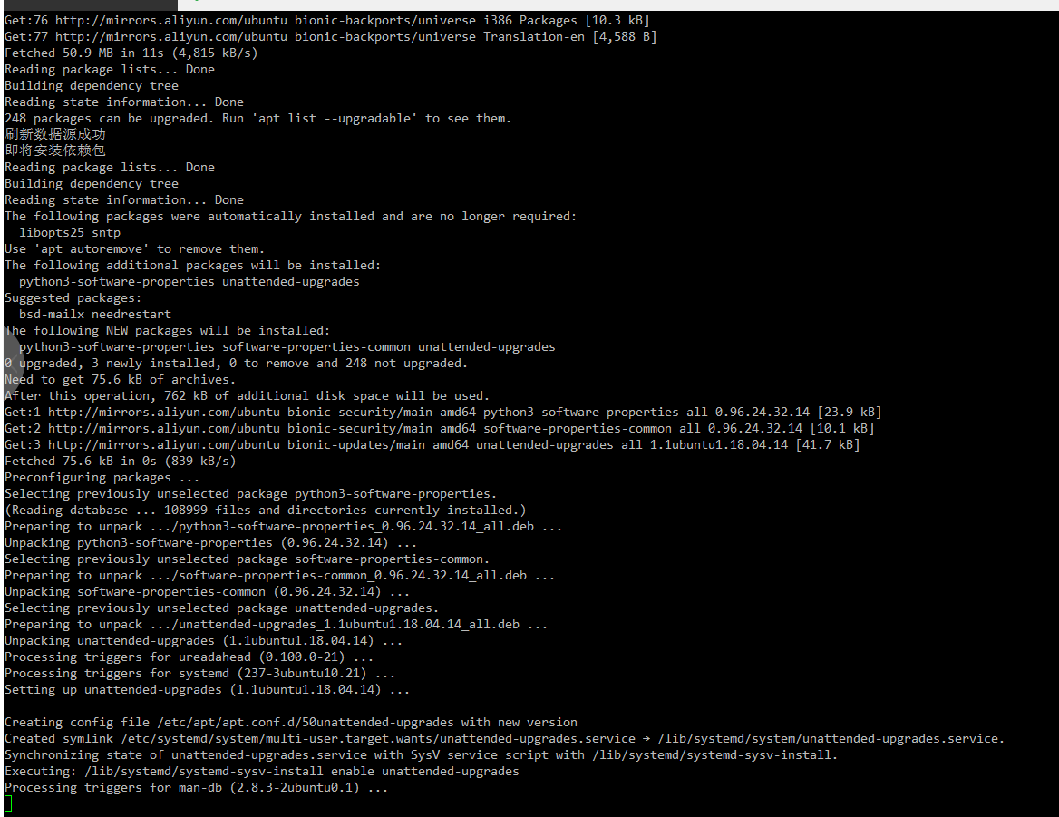

if err := command.ExecAndOutput(out, "apt-get", "install", "-y", "software-properties-common"); err != nil {
                return err
这是使用go语言编译后的文件 放在linux里面来安装   就会一直卡着不执行 然而直接在终端里面输入指令安装是可以上下选择的 所以我想问有没有指令可以直接让他不谈这个窗口
发表于 2021-3-12 11:23:56 | 显示全部楼层
河妖 发表于 2021-3-12 11:18
请问你的安装命令是哪个?
apt-get", "install", "-y", "apt-transport-https", "ca-certificates", "curl", "software-properties-common"
这里会弹交互式
发表于 2021-3-12 11:30:35 | 显示全部楼层
如果你是手动执行apt-get的话执行这条命令看看还有没有窗口
  1. export DEBIAN_FRONTEND=noninteractive
如果你是安装面板命令你可以执行以下命令安装面板
  1. wget -O install.sh http://download.bt.cn/install/install-ubuntu_6.0.sh
  2. sed -i "/apt-get update -y/i\        export DEBIAN_FRONTEND=noninteractive" install.sh
  3. bash intall.sh
发表于 2021-3-12 16:08:49 | 显示全部楼层
如果你是安装面板命令你可以执行以下命令安装 ...
蛮好,最后我通过go的代码优化 省略了这个步骤,不过你这个还是有效的
