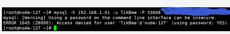

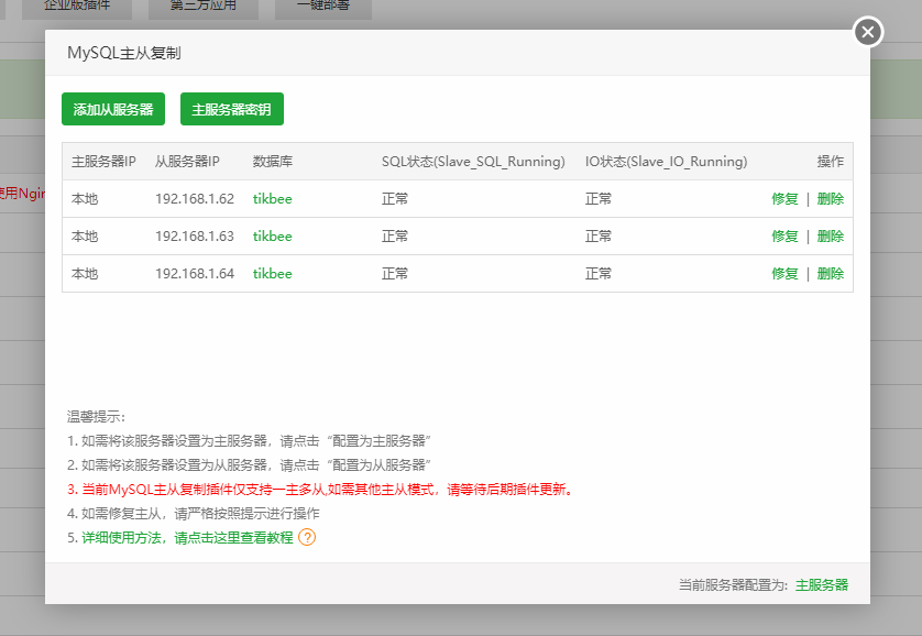

求群裡的大神,寶塔MYSQL數據庫。設置指定IP訪問。設置IP100%無錯。設置成功了。外網IP正常訪問。
內網IP如192.168.1.6* 這樣子的無法訪問主服務器、、多機集群的模式、、打開了主從同步的功能。。。從服務器設置的IP一切正常。。
主服務器一設置指定IP訪問就不行了。。就導致從服務器不能訪問主服務器的IP。。內網IP環境

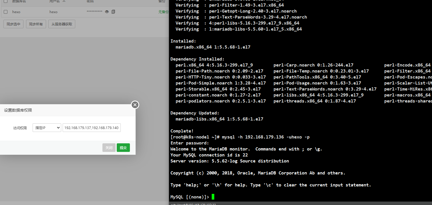

您好,这边尝试设置指定IP访问,使用其他服务器用MySQL是可正常访问,您试试再您指定的IP的服务器上执行下面命令看看能否正常登陆
  1. mysql -h 内网IP -u登陆用户名 -p
你好我一設置,內網就不行了。。  发表于 2021-3-12 12:28

发表于 2021-3-12 15:12:21 | 显示全部楼层
小贝贝贝 发表于 2021-3-12 12:32
是不是因為我的端口改其他的BUG?
提示1045得话,是密码错误。你那边尝试更改一下连接得数据库密码试试呢?
服務器一直使用,密碼不可能錯誤的  发表于 2021-3-12 17:13
是不是因為我有主從同步的原因,  发表于 2021-3-12 17:12
真的不是密碼錯誤的。是不用默認端口好像就不行了  发表于 2021-3-12 16:57

发表于 2021-3-12 18:21:23 | 显示全部楼层
小贝贝贝 发表于 2021-3-12 16:55
密碼不可能錯誤的啊
我这边新开机器测试,把MySQL默认3306端口改为3307端口,做好主从设置,并指定内网IP。
在从机器上使用mysql命令登陆是正常的。并未出现1045错误。您可检查一下你指定的IP是否正常
