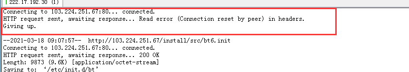

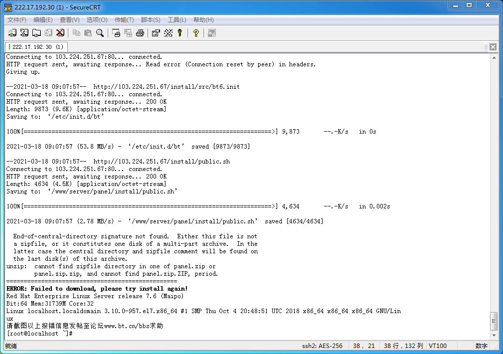

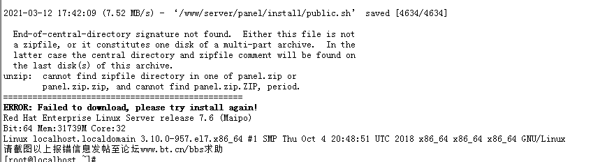

redhad7.6安装宝塔失败,提示如下图:
发表于 2021-3-15 17:51:01 | 显示全部楼层
您好,截图麻烦贴完整一点,这么点无法查看报错信息。

是不是panel6.zip下不下来?
发表于 2021-3-18 10:16:55 | 显示全部楼层
xiaoqunqtnu 发表于 2021-3-18 10:07
是不是panel6.zip下不下来?
没有连接道我们下载节点,你做一下hosts绑定重新安装看看。

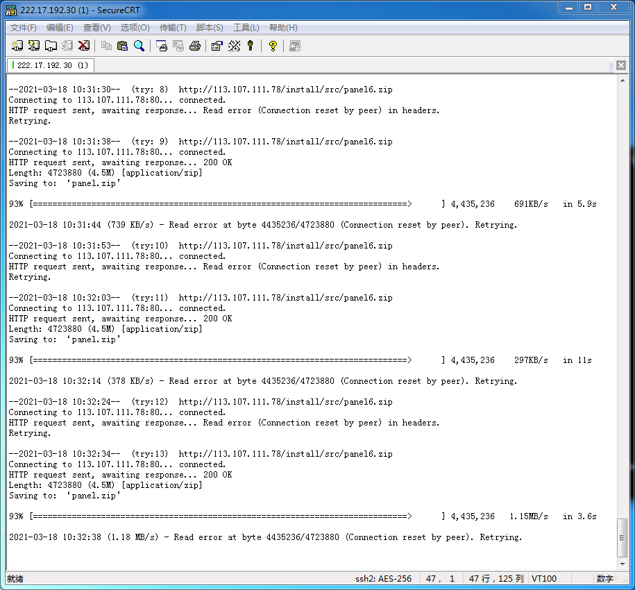

每次到93%就断开了

bt.png 每次到93%就断开
发表于 2021-3-18 10:50:02 | 显示全部楼层
那你这个就要检查一下你服务器带宽了,你是海外的机器吗?

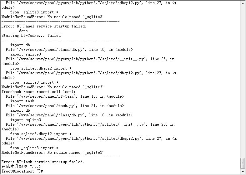

发表于 2021-3-18 17:49:38 | 显示全部楼层
xiaoqunqtnu 发表于 2021-3-18 17:40
是我的waf拦截了,现在下载成功,但还是有个问题
您好,试试下面命令安装一下依赖后再执行bt 16修复一下看看
  1. yum install sqlite-devel -y

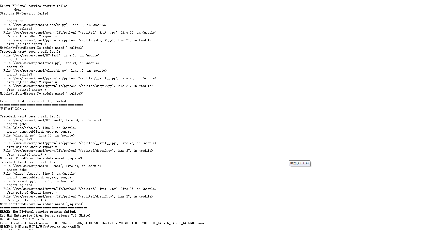

bt.png yum install sqlite-devel -y执行成功,执行bt 16,结果如图
