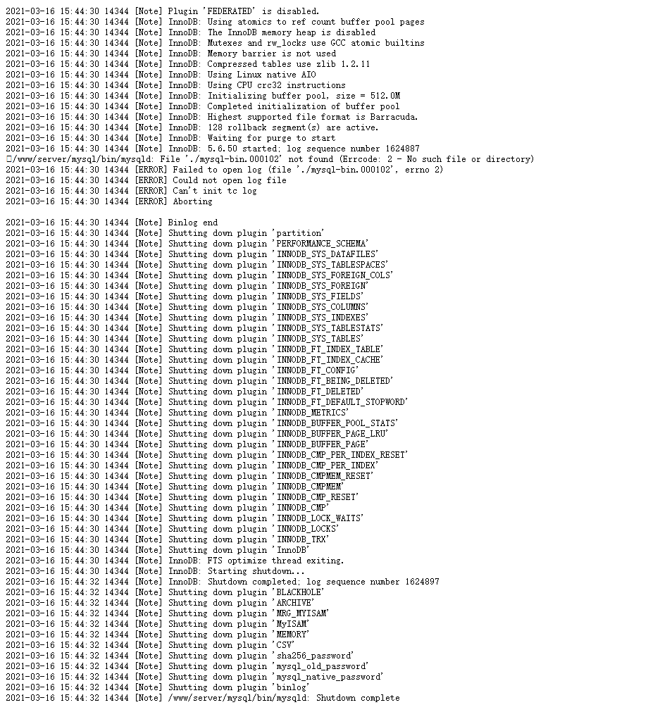

麻烦有知道的同学说下哈。谢谢!急啊!
日志
日志
发表于 2021-3-15 22:33:41 | 显示全部楼层

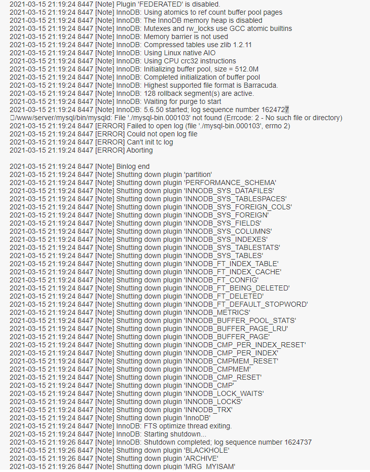

您好,是否有重启过服务器?截图显示二进制日志损坏
做好磁盘快照后,参考以下帖子解决试试
https://www.bt.cn/bbs/thread-527-1-1.html

发表于 2021-3-16 09:23:51 | 显示全部楼层
宝塔用户_memqlr 发表于 2021-3-15 23:12
谢谢你。我明天试试!

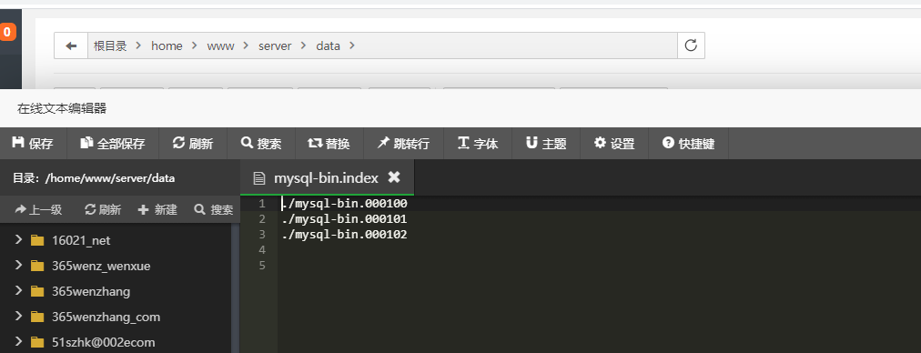

您好,你这个是不存在mysql-bin.000103这个二进制文件,你找到mysql-bin.index文件,编辑该文件找到mysql-bin.000103这个文件名,将这个文件名字删除报错,重新启动MySQL看看。

意思就是mysql-bin.000103文件不存在,你需要在mysql-bin.index内找到这个mysql-bin.000103,将它删除保存后重新启动MySQL

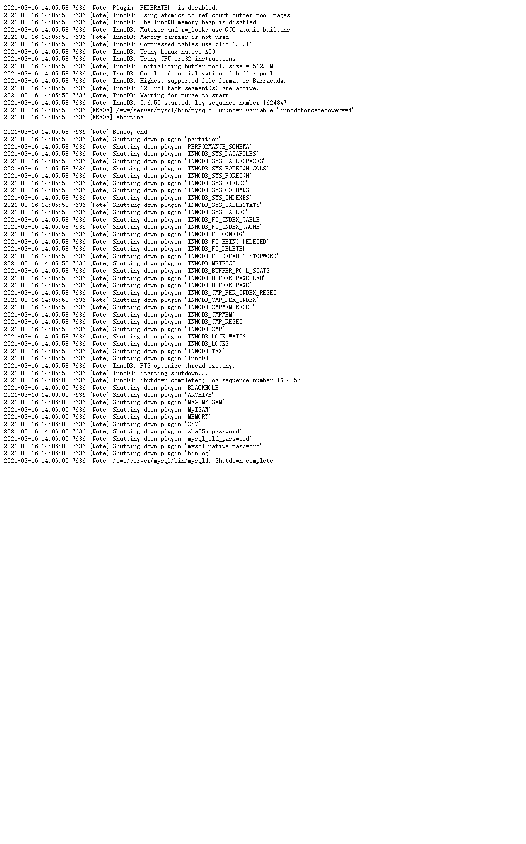

发表于 2021-3-16 15:18:24 | 显示全部楼层
宝塔用户_memqlr 发表于 2021-3-16 15:01
我印象中。没有。或者您告诉我在哪里看,我给您截图看看!

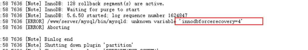

截图内显示的未知变量的函数
发表于 2021-3-16 15:55:59 | 显示全部楼层
谢花郎 发表于 2021-3-16 15:18
截图内显示的未知变量的函数
innodbforcerecovery = 4 这个提示是我参考 :https://www.bt.cn/bbs/thread-527-1-1.html 这个解决方法做的。
我现在已经删除这行,还是报错!
发表于 2021-3-16 18:24:19 | 显示全部楼层
宝塔用户_memqlr 发表于 2021-3-16 15:55
innodbforcerecovery = 4 这个提示是我参考 :https://www.bt.cn/bbs/thread-527-1-1.html 这个解决方法 ...
把mysql-bin.index内的内容清空吧,重新启动。
发表于 2021-3-16 19:45:14 | 显示全部楼层
解决了。谢谢你!
