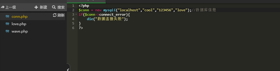

小白求助一下
终端进数据库没问题,就这两个地方我也不懂哪儿不对...
发表于 2021-3-18 12:04:39 | 显示全部楼层
localhost 改成127.0.0.1试一下,后面的就是,数据库用户名,密码,数据库名
发表于 2021-3-18 12:36:46 | 显示全部楼层
还是不行

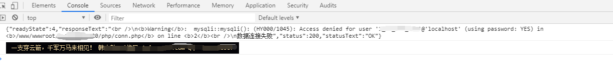

发表于 2021-3-18 16:01:24 | 显示全部楼层
谢花郎 发表于 2021-3-18 15:31
开什么端口?数据库的3306端口吗,如果你要外网远程的话,那你就需要放行。 ...
大佬对不起..不是故意在刷的,现在提示了
{"readyState":4,"responseText":"连接成功<br />\n<b>Fatal error</b>:  Call to a member function fetch_all() on boolean in <b>/www/wwwroot/1.XX.XXX.XXX/php/love.php</b> on line <b>11</b><br />\n","status":200,"statusText":"OK"}
发表于 2021-3-18 16:05:39 | 显示全部楼层
{"readyState":4,"responseText":"连接成功\nFatal error:  Cal ...
这不是显示连接上了吗?状态返回也是200
