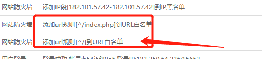

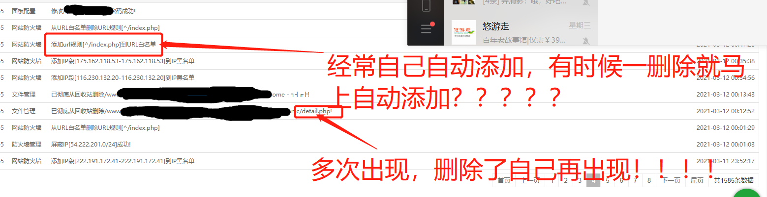

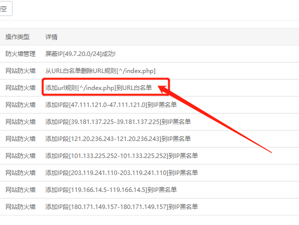

怎么会一直自动“添加url规则[^/index.php]到URL白名单”?
有时候一登陆就自动添加,以前一删除了还是马上自动添加?
现在是可能会隔一阵子或者下次登陆再自动添加?
这是什么问题?总觉得太诡异了?

您好,这个只有自己操作过点击误报才会自动添加进去的,如果您没有点击误报过的话,自己添加进去。
论坛可私信发我面板登陆信息,这边可以帮你排查一下看看

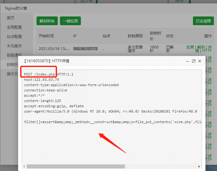

是不是跟这类攻击有关?这个攻击者想干嘛?

你看看攻击者的截图,这有关么?我倒是没注意上次有没有点击误报
