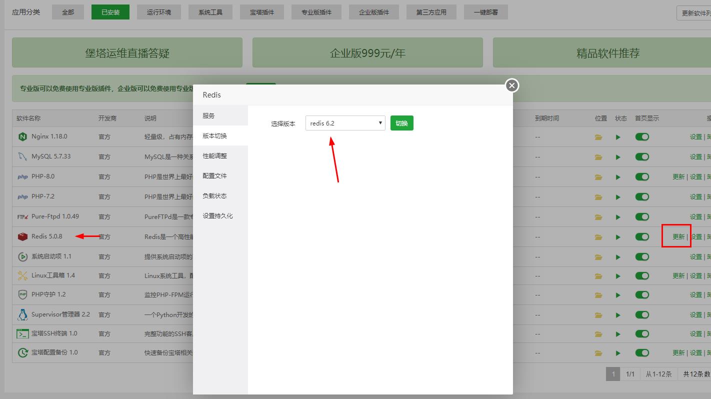

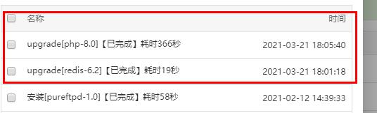

我已经更新完了,选择但是名称和更新按钮都还是提示更新,更新日志里也成功了,
刷新页面也还是这样,这个小bug大佬看看吧

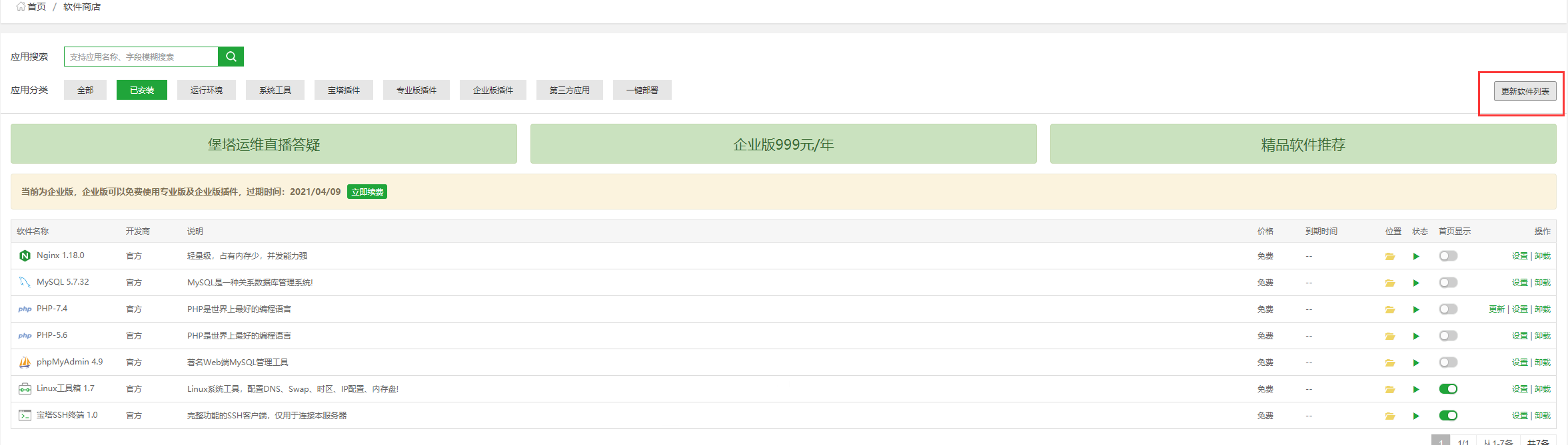

更新成功了,刚才更新了php也可以成功,在php旁边不会再次显示更新按钮;而只有redis不行,在设置中可以看到版本已经是6.2,而列表上还是5.0.8;
我点了右上角那个更新按钮,没反应

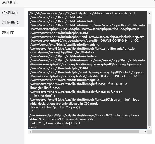

还有php8,fileinfo扩展安不上,14秒就完成,而且没有错误信息,怎么回事啊,我咋本地安装成功了

有错误提示了,fileinfo  ,安装php8安装不上这个扩展

fileinfo这个扩展什么情况啊,本地可以安装上,求救啊大佬

发表于 2021-3-21 20:52:02 | 显示全部楼层
折腾了半天,结合简书里的解决了。。。。
1、先用宝塔安装,
2、然后进入/www/server/php/80/src/ext/fileinfo
3、修改Makefile文件25行改为:    CFLAGS = -std=c99 -g -O2
4、在这个目录执行make clean
5、再次用宝塔安装这个扩展,就成功了。。。
