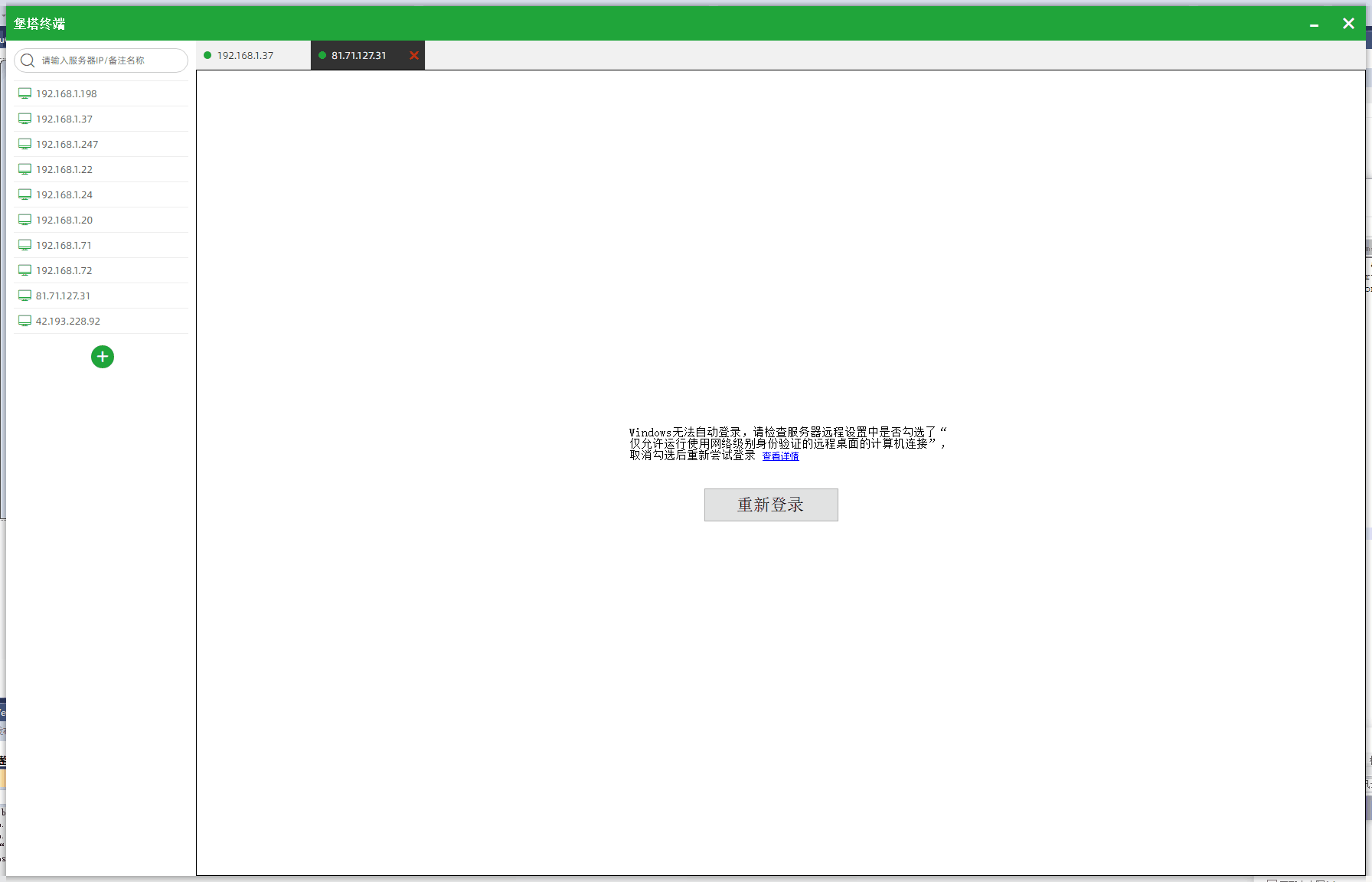

当你使用新版的堡塔终端登录Windows服务器时,如果出现下面截图的窗口,请使用下面的解决方法。
可以通过本地的mstsc连接,设置完之后重新使用堡塔终端登录;也可以前往你购买服务器的地方,通过VNC连接进行设置。

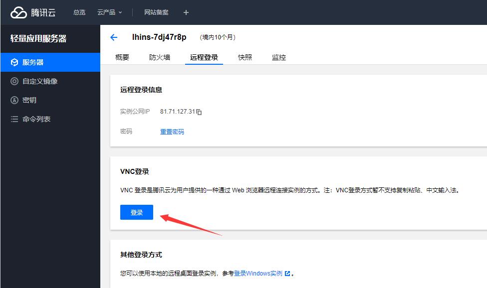

以腾讯云为例,打开腾讯云控制台,点击VNC登录。

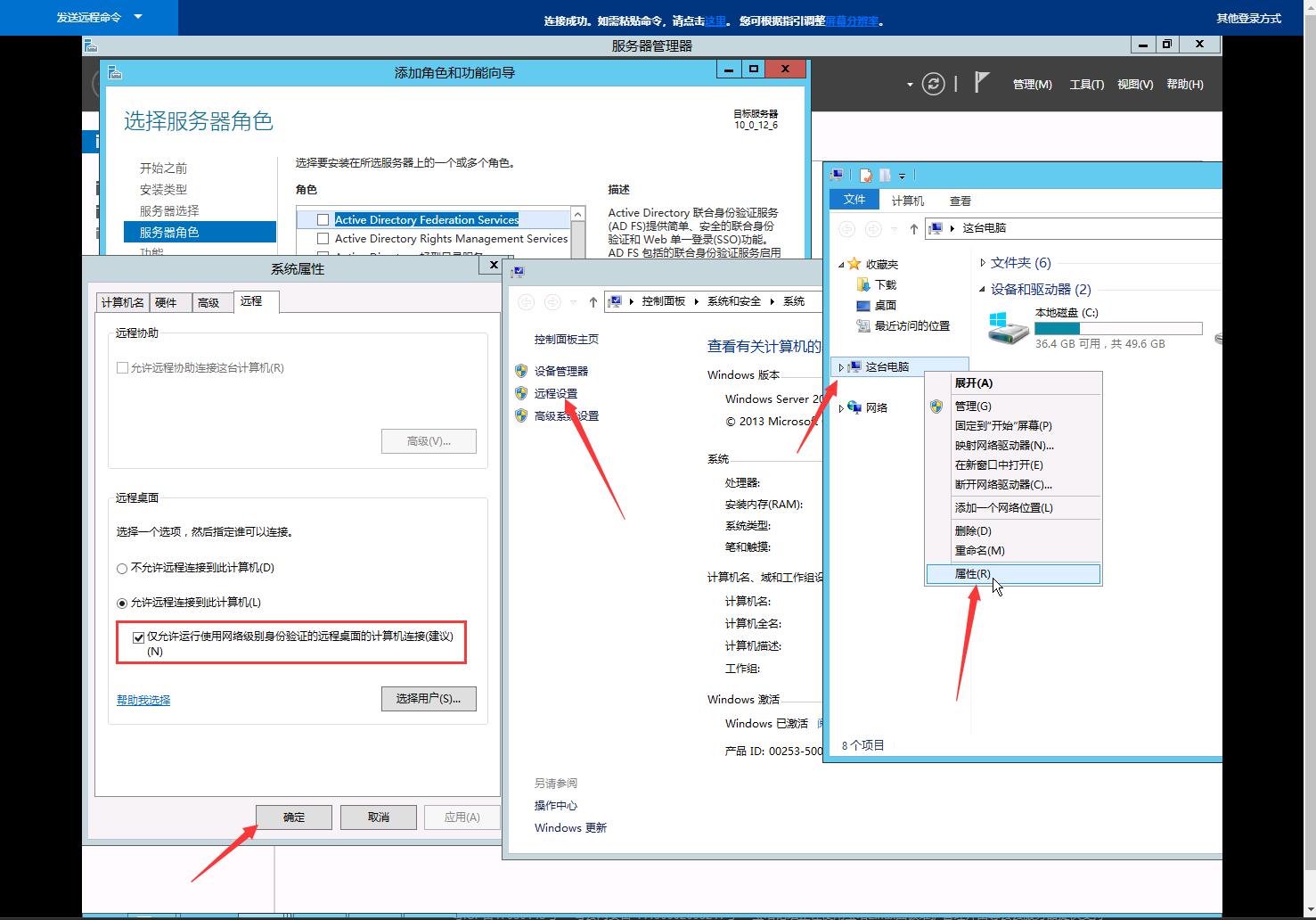

随后输入administrator密码之后,登录进入系统;打开文件管理器-鼠标右键点击计算机-选择属性-再选择远程设置-最后将图中“仅允许运行使用网络级别身份验证的远程桌面的计算机连接”的勾选项取消。
重新使用新版堡塔终端连接即可集中式管理你的服务器啦。
注:有一些服务器厂商这个位置禁用了,或者说系统他们打包的时候将这里禁止设置了。
可以前往组策略设置,操作步骤如下:
运行里面输入gpedit.msc后进入本地组策略设置;
将“计算机配置”——>“管理模版"——>"Windows组件"——>”远程桌面服务“——>”远程桌面会话主机“——>”安全“——>”要求使用网络级别的身份验证对远程连接的用户进行身份验证“-->设置为“已禁用”;

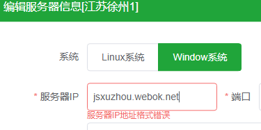

发表于 2021-11-29 19:33:50 | 显示全部楼层
拨号服务器是网址格式的,会一直提示格式错误,这个有办法解决吗?
发表于 2021-11-29 19:42:39 | 显示全部楼层
暂时不支持,后期会考虑添加
