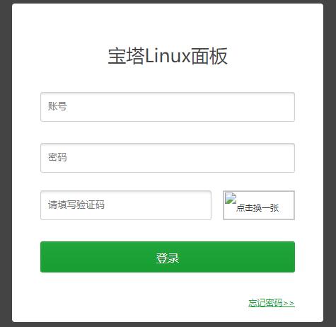

在前几个版本升级前就出现了这个问题,但直到升级到了7.52版本还是出现这样的问题,不知道有没有人和我一样.
我用的360浏览器,用谷歌也同样出现这样的问题.在首次登录宝塔面板时直接输入用户名和密码就能登录,不用验证码.
但如果输入错误导致登录失败,就会出现要输入验证码的提示,但验证码的图片永远显示不出来,
.这就导致无法登录了.登录次数超过限制次数后,那怕你用命令重置,验证码的图片还是出不来.
现在我用解决的办法就是用360浏览器修复一下,并关机重启.
在次打开登录地址的话就不会出现要输入验证码的情况了,只需要输入用户名和密码.

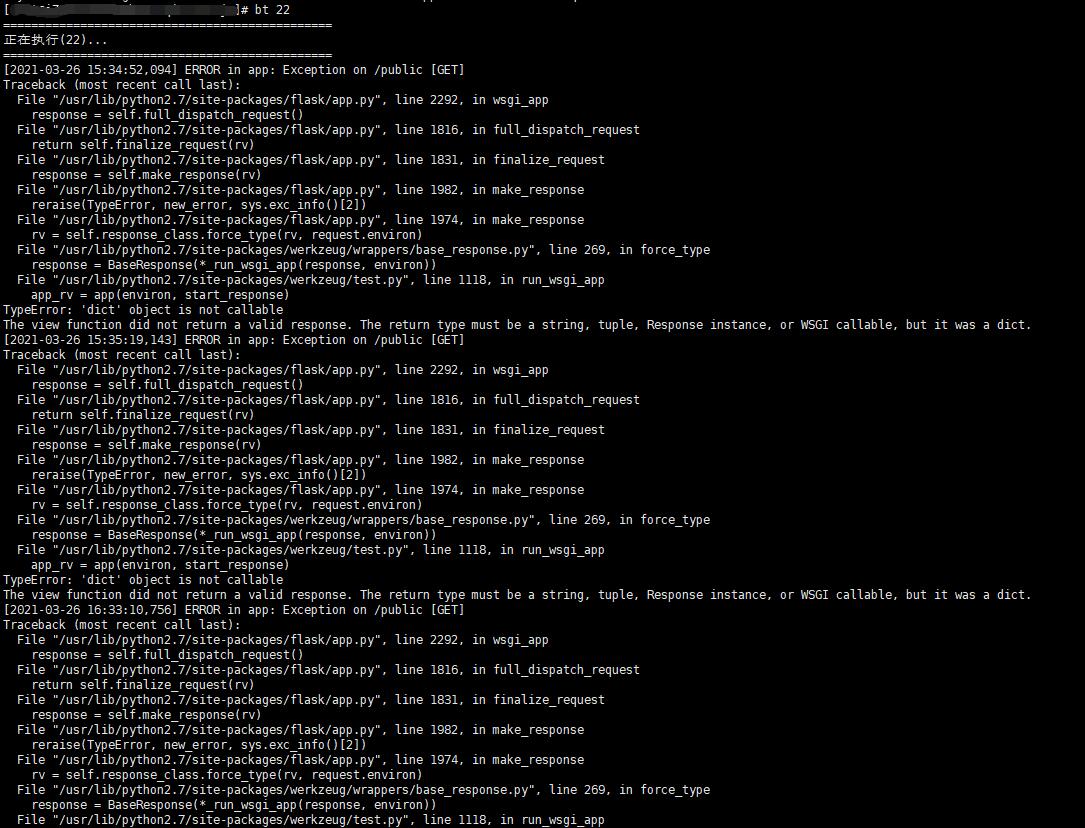

发表于 2021-3-26 16:27:37 | 显示全部楼层
点一下那个图像验证码的框
然后bt 22截个图出来看看

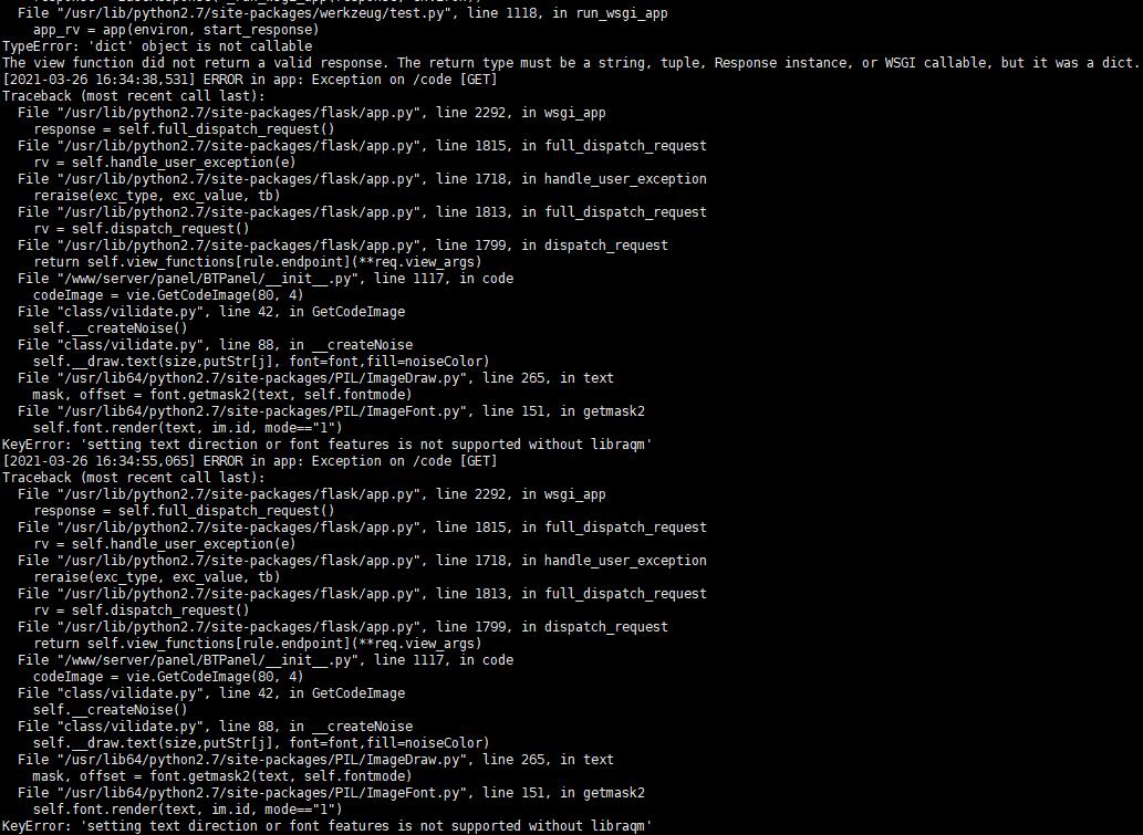

发表于 2021-3-26 16:39:34 | 显示全部楼层
河妖 发表于 2021-3-26 16:27
点一下那个图像验证码的框
然后bt 22截个图出来看看
发表于 2021-3-26 16:42:46 | 显示全部楼层
看你用的还是Python2.7
可以执行以下命令更新至python3的面板 应该就正常了
更新前如果服务器有快照功能建议先做快照再更新
发表于 2021-3-26 17:06:10 | 显示全部楼层
河妖 发表于 2021-3-26 16:42
看你用的还是Python2.7
更新前如果服务器有快照功能建 ...
再次感谢,问题已经解决
