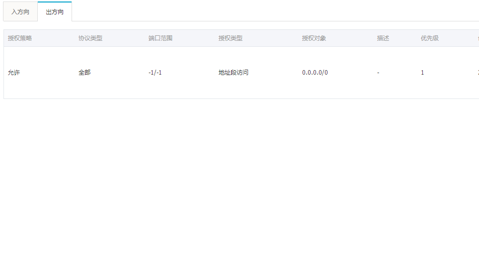

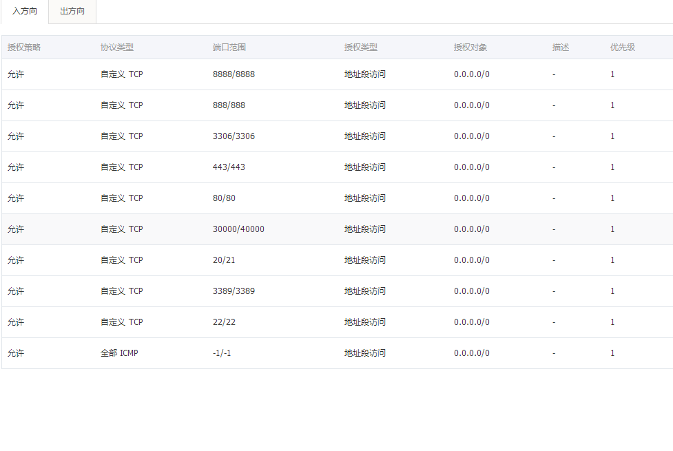

请问FTP连接不上,帮忙看看是什么问题吧
发表在 Linux面板2017-9-16 22:57 [复制链接] 12 6875
谢谢,端口应该都打开了,阿里云,大家帮忙看看吧

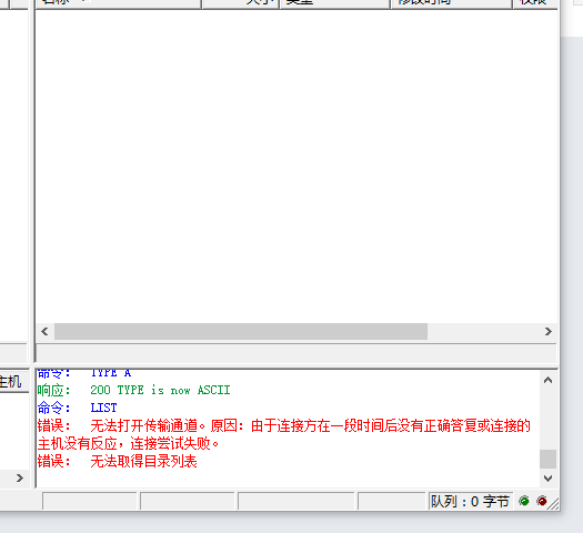

主要我有用火车头,上传不用被动模式(用被动模式不行)。可以使用,有时行 有时又不行!
这样太麻烦了,我国外的vps使用就没有问题.........

你火车头不能使用被动模式是因为云服务器都有内网IP,你使用被动模式后会直接访问内网IP。外网当然访问不了内网啦。所以你可以从宝塔后台设置一下Pure-Ftpd。
打开配置修改,搜索ForcePassiveIP,前面的#号去掉,192.168.0.1修改为你的服务器公网IP就可以了。
另外你除了要在阿里云的安全组开放端口,也要在宝塔面板的安全功能里开启端口的。不然也会出问题。
