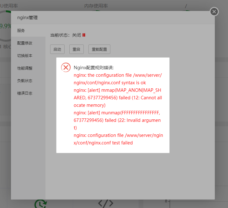

已经卸载重新安装过 还是无法启动
发表于 2021-3-30 21:29:09 | 显示全部楼层
您好,爆内存了
参考以下帖子解决试试
https://www.bt.cn/bbs/forum.php?mod=viewthread&tid=64969

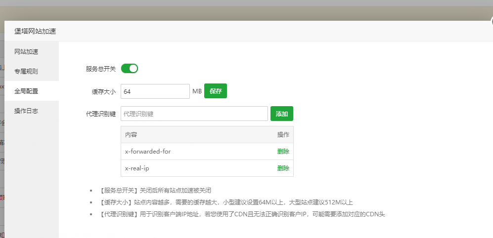

发表于 2021-3-31 09:29:09 | 显示全部楼层
fengju 发表于 2021-3-30 21:39
您好
然后修改nginx.conf
您好,您看下这里您设置的多大?
发表于 2021-3-31 10:40:56 | 显示全部楼层
大炮运维V587 发表于 2021-3-31 09:29
您好,您看下这里您设置的多大?
这里设置的比较多  这里为6000m多了
发表于 2021-3-31 11:53:48 | 显示全部楼层
fengju 发表于 2021-3-31 10:40
这里设置的比较多  这里为6000m多了
就是这里设置太大了,改小点,120MB
发表于 2021-3-31 12:00:41 | 显示全部楼层
大炮运维V587 发表于 2021-3-31 11:53
就是这里设置太大了,改小点,120MB
就是按照这样搞定的
非常感谢
