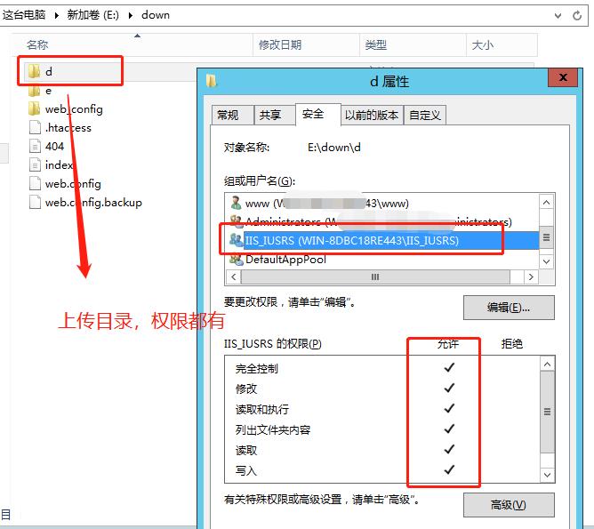

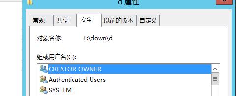

1.如下图,我这个网站程序是放在E盘*下,下图这个文件包就是程序,数据会上传到d这个目录,现在上传不了.
2.我把宝塔中的网站默认目录改到了E盘(之前在D盘),然后在wwwroot中创建了*02目录,其中放置同样的网站程序,只不过没有数据,数据目录d是没有文件的,现在却可以正常上传了,我即使把*02目录移到了wwwroot外边,也照样可以正常上传,但就是网站程序还用*目录,就又不能上传.
3.我排查是不是权限的问题,我就对照*02目录的权限,没有的用户我就查找添加,只会比*02目录的用户组多,不比它少,但依然不能上传.

发表于 2021-3-31 12:06:21 | 显示全部楼层
网站目录和上传目录,iis的权限都给了

发表于 2021-3-31 12:06:57 | 显示全部楼层
沐沐 发表于 2021-3-31 11:51
IIS下每个网站都是用虚拟用户运行的,所以上传目录只能在网站目录的下级
如果上传目录独立于网站目录之外的 ...
网站目录和上传目录,iis的权限都给了
