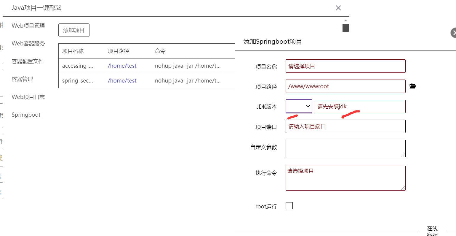

发表于 2021-3-31 16:29:34 | 显示全部楼层
更新之后,多了个jdk提示,要先安装jdk。我系统已经有jdk,竟然无法识别。选择不了,就部署不了程序。还没有版本回退的。真坑!!!
发表于 2021-3-31 16:34:16 | 显示全部楼层
还有这个部署工具是不是更新的太勤了。才接触宝塔不久,这个部署工具就升级了2次了。
发表于 2021-3-31 17:03:59 | 显示全部楼层
稍等半个小时。改成了可以选择的JDK 文件路径
发表于 2021-3-31 17:11:55 | 显示全部楼层
我获取的是宝塔内部安装的JDK 。然后你需要安装Tomcat 才能自动安装JDK 。我这边正在处理。自定义安装的JDK 的选择JDK的问题
发表于 2021-3-31 17:21:53 | 显示全部楼层
已经修复了你的这个问题。卸载重新安装一下就行了。卸载重新安装Java项目一键部署,不会影响你的Java 部署的项目。因为管理器只是一个管理器。并不会影响你的项目的正常运行
发表于 2021-3-31 17:24:58 | 显示全部楼层
宝塔用户_eerufo 发表于 2021-3-31 16:29
更新之后,多了个jdk提示,要先安装jdk。我系统已经有jdk,竟然无法识别。选择不了,就部署不了程序。还没 ...
实在抱歉了。识别系统的JDK 实在是不好识别。现在是识别了宝塔默认安装的JDK版本。
宝塔只会安装两个JDK 一个是 JDK7 一个是JDK8
安装的路径都是再/usr/java/
如果你是自定义的JDK 那么在新建项目的时候,请选择你自定义的JDK 路径即可

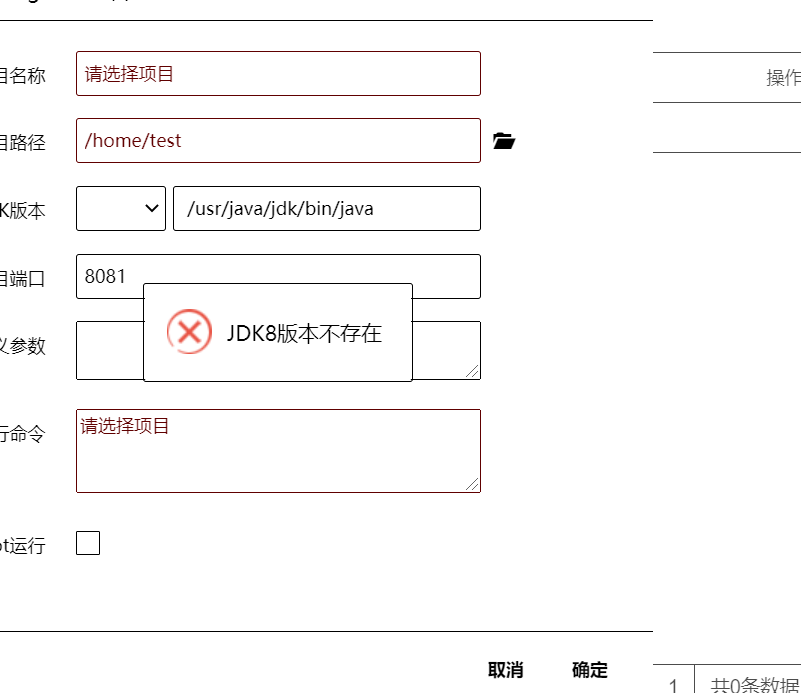

发表于 2021-3-31 18:04:27 | 显示全部楼层
能回退到2.0吗,这个真不好用。指定jdk路径之后,jdk8不存在。
发表于 2021-3-31 18:09:05 | 显示全部楼层
私聊  QQ  1249648969
发表于 2021-3-31 18:14:50 | 显示全部楼层
你这个报错是JDK 没有找到。你是否设置对了路径
发表于 2021-3-31 18:15:51 | 显示全部楼层
或者你就安装一个tomcat8 就可以了。就会自动识别到JDK8 了
发表于 2021-3-31 18:27:43 | 显示全部楼层
已经增加了一个系统的jdk
路径为/usr/bin/java
已经更新至3.1
发表于 2021-3-31 21:15:06 | 显示全部楼层
更新至3.1,自动识别出来了。
