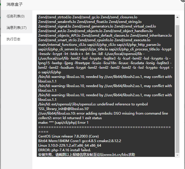

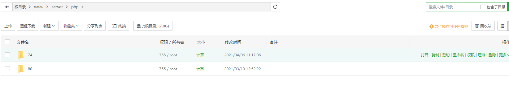

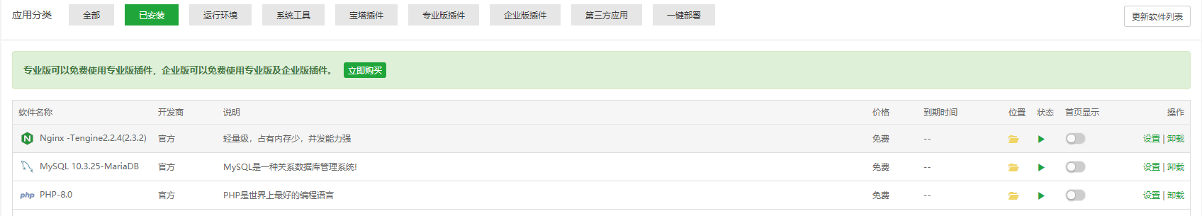

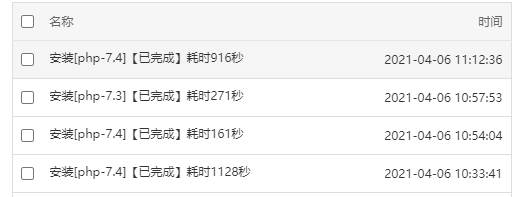

我之前安装了一个php8.0然后想安装其它版本的php,然后发现安装完成之后却在商店里面的已安装环境里没有显示,却还是未安装状态,但文件里面却又有这个php的环境 QQ截图20210406113616.png QQ截图20210406113635.png QQ截图20210406113657.png QQ截图20210406114307.png
求帮助解决,宝塔版本为Linux 7.5.2最新版。

发表于 2021-4-6 17:17:25 | 显示全部楼层
蔚林 发表于 2021-4-6 16:37
您好按照您说的我在服务器操作了,但是还是不行。
私信发面板登录信息给我或者发向日葵远程连接码也行你的机器上的lb共享库版本不对

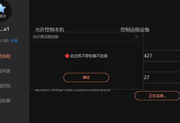

您好我已重新连接,麻烦请您重新连接。
发表于 2021-4-8 16:34:32 | 显示全部楼层
蔚林 发表于 2021-4-8 15:53
您好我已重新连接,麻烦请您重新连接。
已经私信你我的QQ
发表于 2021-4-9 14:49:08 | 显示全部楼层
你好我已添加,请您通过麻烦了。
