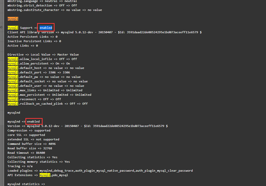

php.ini里面开启了extension=php_mysqli.dll,phpinfo查看配置,没有找到mysqli的配置,
网站提示PHP Fatal error:  Uncaught Error: Call to undefined function mysql_connect(),有谁遇到过么?

现在是不关网站什么事,现在是php服务启动了,那个php_mysqli.dll的插件没有加载起来

php7是不支持mysql,但还支持mysqli
发表于 2021-4-19 15:40:11 | 显示全部楼层

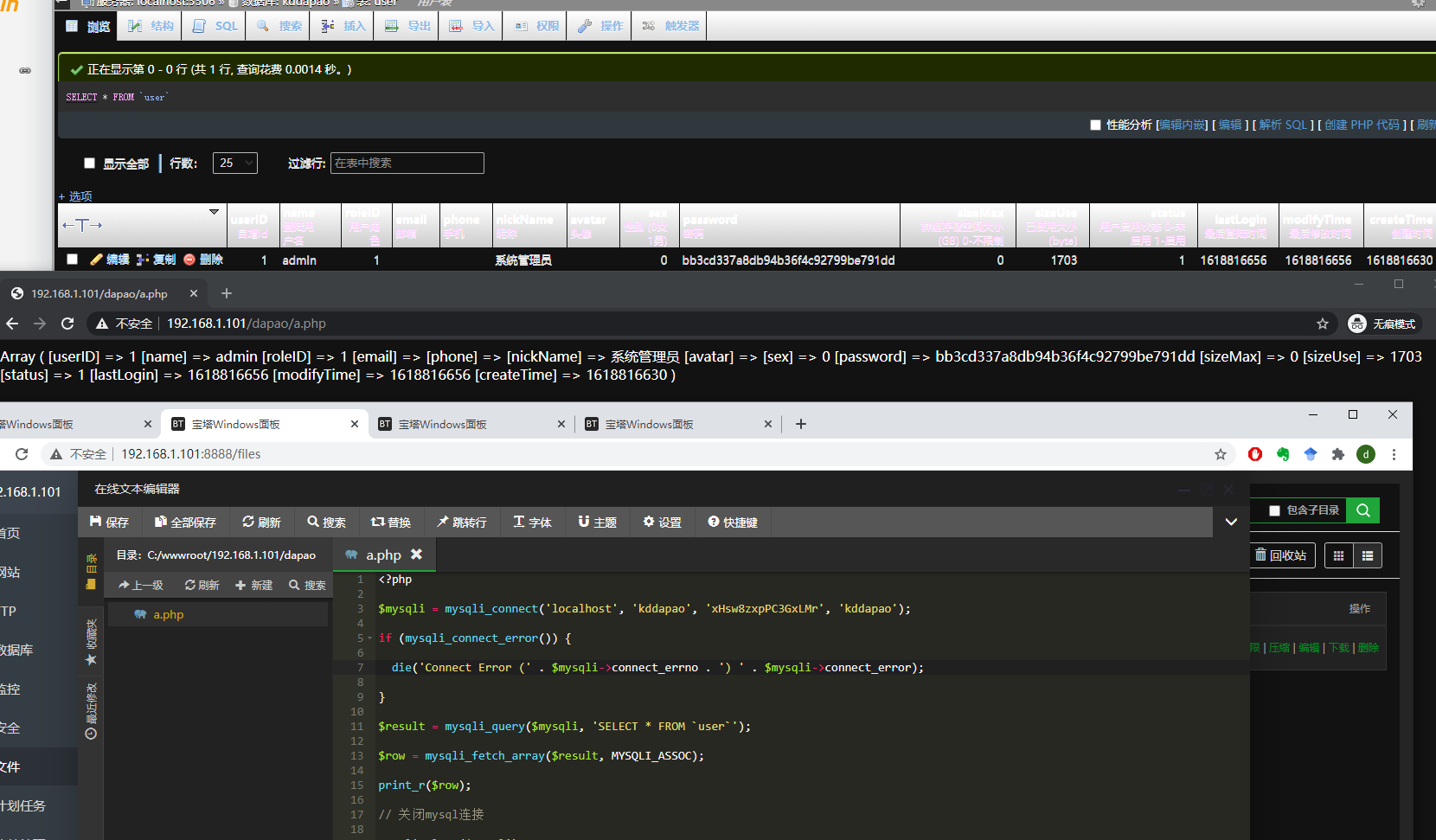

抱歉,我弄错了,
下面是我写的测试php7.2 的mysqli的操作
  1. <?php
  2. $mysqli = mysqli_connect('localhost', 'kddapao', 'xHsw8zxpPC3GxLMr', 'kddapao');
  3. if (mysqli_connect_error()) {
  4.   die('Connect Error (' . $mysqli->connect_errno . ') ' . $mysqli->connect_error);
  5. }
  6. $result = mysqli_query($mysqli, 'SELECT * FROM `user`');
  7. $row = mysqli_fetch_array($result, MYSQLI_ASSOC);
  8. print_r($row);
  9. // 关闭mysql连接
  10. mysqli_close($mysqli);
参数说明:
  1. localhost 意思是本地主机,如果你是在自己电脑上的话,这项就不用改了
  2. kddapao是mysql的用户名,如果你是默认的没有修改,也不用管,直接copy
  3. password 这事mysql的密码,如果你没有试着的话,直接写空的就行,""这样哦
  4. kddapao  这个是要访问的数据库名称
  5. 'SELECT * FROM `user`':
  6. 查询的是kddapao这个数据库中的user表
