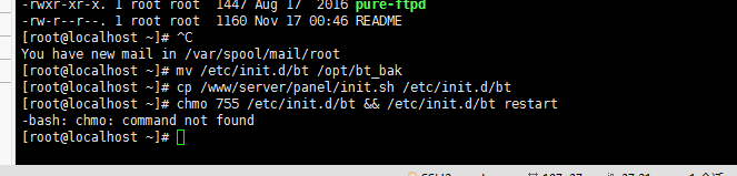

发表于 2021-4-17 11:19:29 | 显示全部楼层
执行完了,显示是这样的
发表于 2021-4-17 11:21:54 | 显示全部楼层
宝塔用户_cmosyz 发表于 2021-4-17 11:19
执行完了,显示是这样的
参数少了个d,你重新执行下面命令。
  1. chmod 755 /etc/init.d/bt && /etc/init.d/bt restart

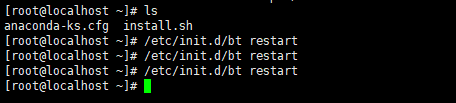

发表于 2021-4-17 11:26:19 | 显示全部楼层
已传  老大  现在显示是这样的
