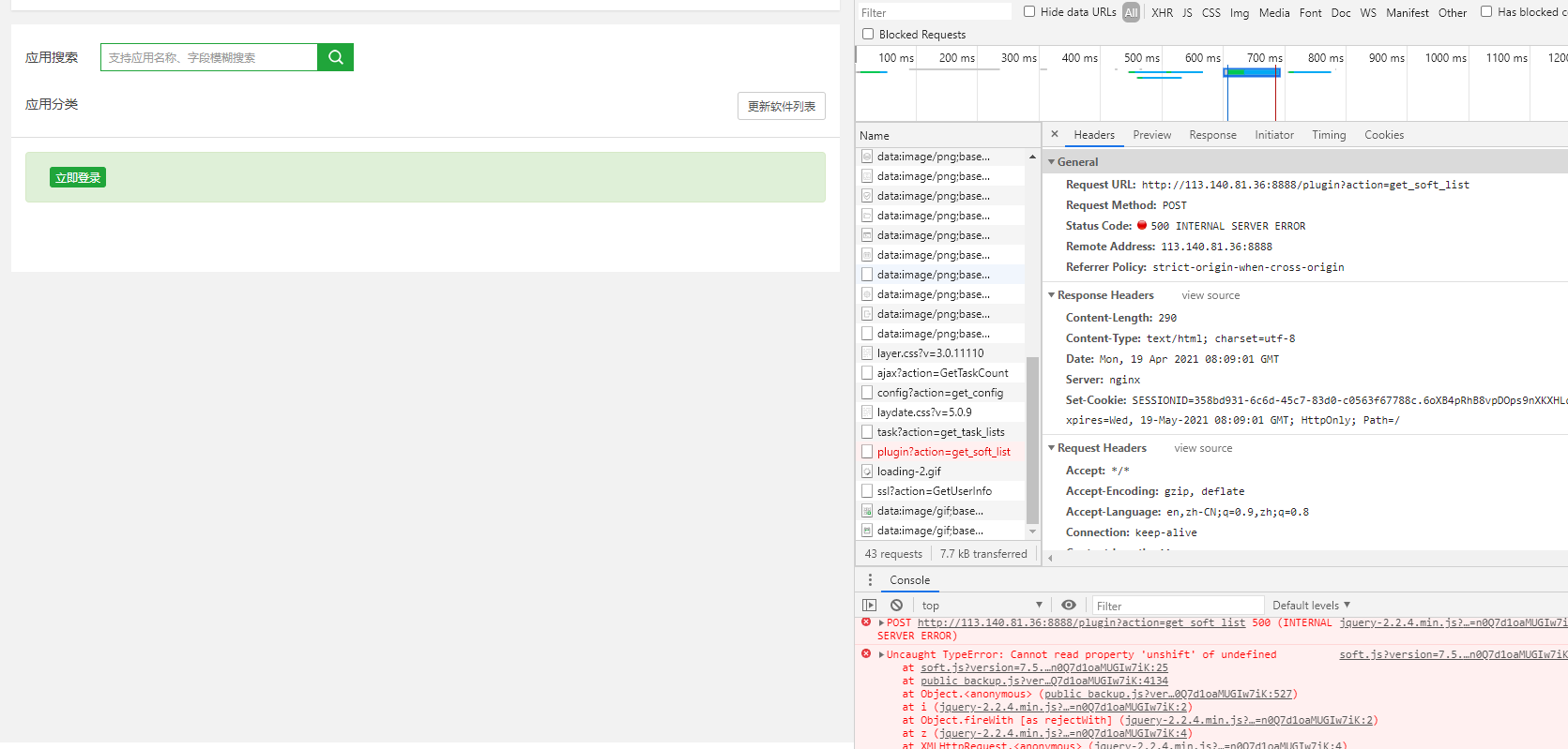

现在宝塔已经正确安装但是软件好像无法进行安装。
服务器情况就是 服务器无法访问到外网
所有要访问的外网地址都要我单独申请端口(行政审批程序极其麻烦)
问题是 面板安装成功但是软件无法安装、软件列表页无法显示。

你好 建议开放以下域名访问后再尝试安装
www.bt.cn
dg2.bt.cn
dg1.bt.cn
download.bt.cn
并开放5880端口

请问 开放5880端口是 外网对服务器访问5880端口是么?
发表于 2021-4-19 17:51:35 | 显示全部楼层
服务器访问我们节点的5880端口

以上4个地址的 均开放 5880 端口是么?
