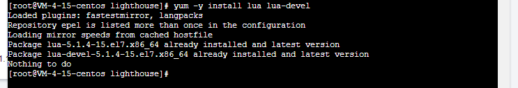

           新的腾讯轻量云服务器,只装了宝塔,安装Apache2.4失败,反复安装多次,重启多次。
           ps:看到之前的帖子有说lua和lua-devel的问题。检查了这两个问题,如图所示,好像问题不是出在这里。

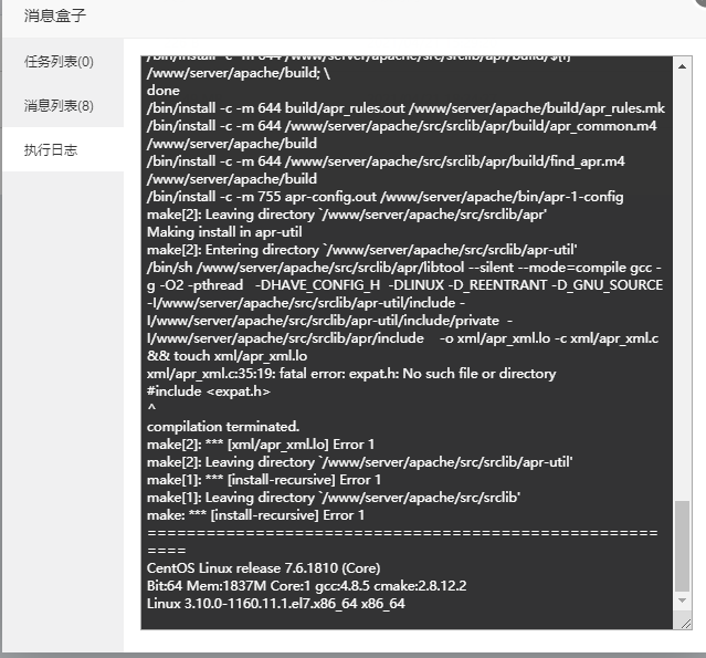

补充下日志,不能提交全部内容,有不符合平台规定内容?
  1. #include <expat.h>
  2. ^
  3. compilation terminated.
  4. make[2]: *** [xml/apr_xml.lo] Error 1
  5. make[2]: Leaving directory `/www/server/apache/src/srclib/apr-util'
  6. make[1]: *** [install-recursive] Error 1
  7. make[1]: Leaving directory `/www/server/apache/src/srclib'
  8. make: *** [install-recursive] Error 1
  9. ========================================================
  10. CentOS Linux release 7.6.1810 (Core)
  11. Bit:64 Mem:1837M Core:1 gcc:4.8.5 cmake:2.8.12.2
  12. Linux 3.10.0-1160.11.1.el7.x86_64 x86_64
发表于 2021-4-21 18:20:46 | 显示全部楼层
下午好,麻烦张贴一下完整日志;
可以重新安装一下,然后截图执行日志那一页出来看看
发表于 2021-4-21 18:27:56 | 显示全部楼层
堡塔运维赤井秀一 发表于 2021-4-21 18:20
下午好,麻烦张贴一下完整日志;
可以重新安装一下,然后截图执行日志那一页出来看看 ...
完整日志文本发不了,平台说有不合规内容,回复第一个是复制的内容,我再补充个截图,已经安装——重启安装过多次。
发表于 2021-4-21 18:28:45 | 显示全部楼层
日志截图
发表于 2021-4-21 18:56:17 | 显示全部楼层
使用极速安装吧,不要使用编译安装
发表于 2021-4-22 09:30:48 | 显示全部楼层
您好,ssh内执行下面命令安装一下依赖后重新安装apache看看
  1. yum install expat-devel
发表于 2021-4-22 10:33:13 | 显示全部楼层
安装成功了,感谢
