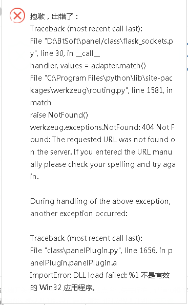

windows宝塔安装了IIS防火墙报错,
这是什么问题?

发表于 2021-4-21 22:39:59 | 显示全部楼层
堡塔运维赤井秀一 发表于 2021-4-21 22:35
没有下载完整,卸载重新安装一下;或者检查看看是不是系统的安全软件拦截了。 ...
您好,我卸载安装了好几次。。都是这样的,请问这个不是端口问题吧?系统也没装安全软件

发表于 2021-4-22 09:56:46 | 显示全部楼层
b5438b 发表于 2021-4-22 09:47
在吗?怎么处理啊?我重新装了好几次啊,没用
您好,您在宝塔官网内重新下载一个安装程序覆盖安装一下。
覆盖安装不会影响你网站以及数据库数据
出现这个报错,python版本为3.6.6不兼容导致。
