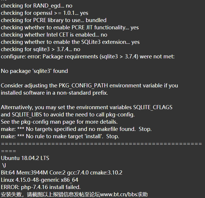

如图报错,求帮助

面板左上角小红点点击查看执行日志截图发上来

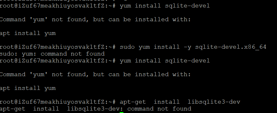

Ubuntu系统使用apt-get命令进行安装扩展,你服务器系统不是centos是无法使用yum命令。
  1. apt-get install libsqlite3-dev

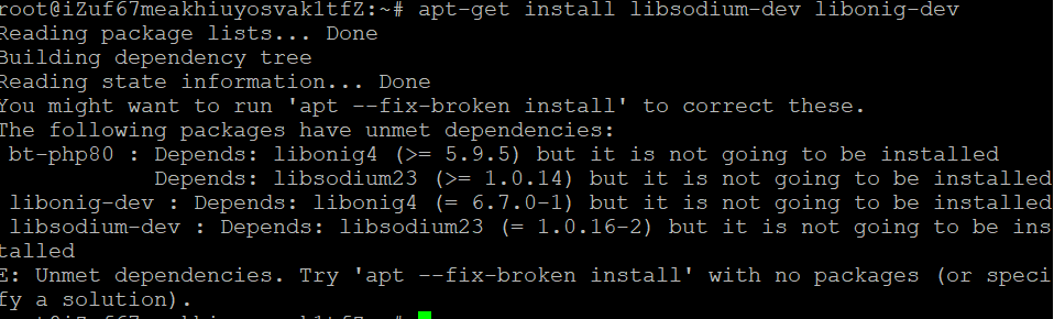

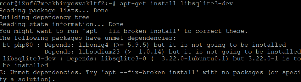

执行完命令后在安装显示下图,好惨。。。
  继续求助

再执行下面命令安装依赖后再试
  1. apt-get install libsodium-dev libonig-dev

可以了,执行下面命令修复之后重新安装php就可以了。
  1. apt-get --fix-broken install
