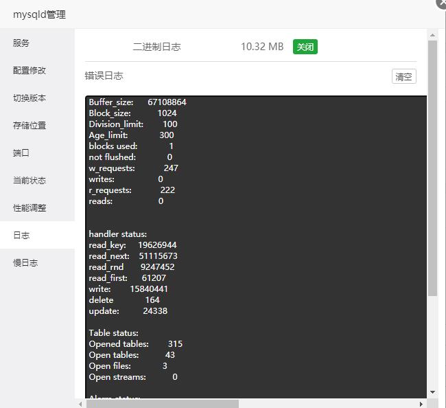

发表于 2021-5-21 15:44:48 | 显示全部楼层
谢花郎 发表于 2021-5-21 15:33
把MySQL的错误日志贴上来看看

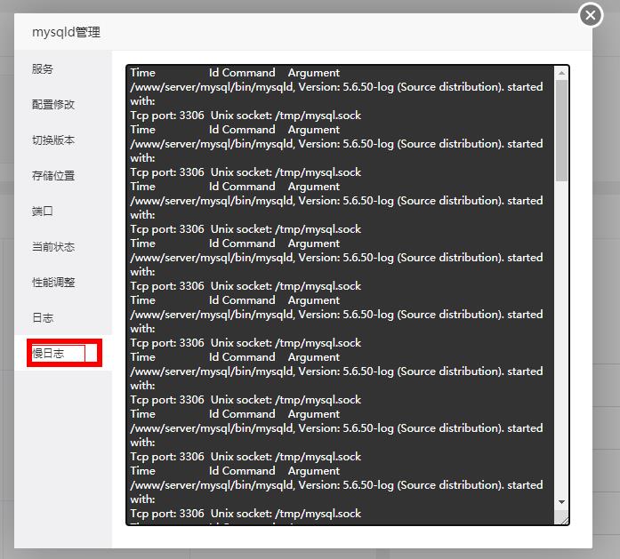

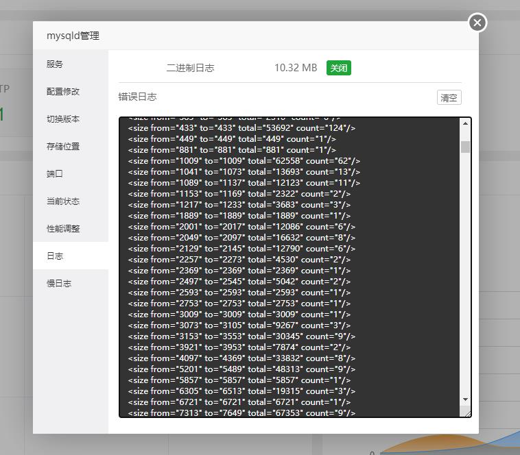

360截图-2132892453.jpg 360截图-2132957984.jpg 360截图-2132982156.jpg 360截图-2133009421.jpg

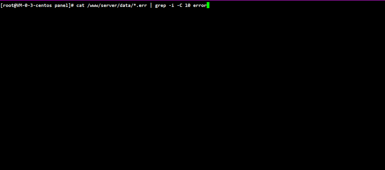

  1. cat /www/server/data/*.err | grep -i -C 10 error
服务器内执行上面的命令

不是让放到MySQL的配置内,是让你在服务器命令行内执行。
这个命令是查找MySQL的error级别日志的

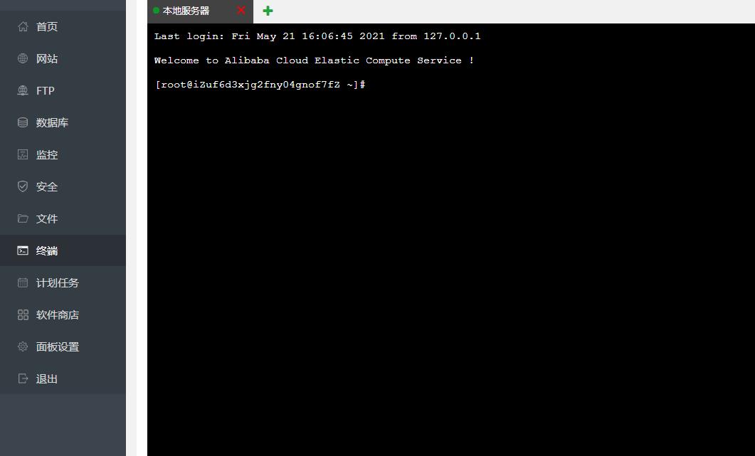

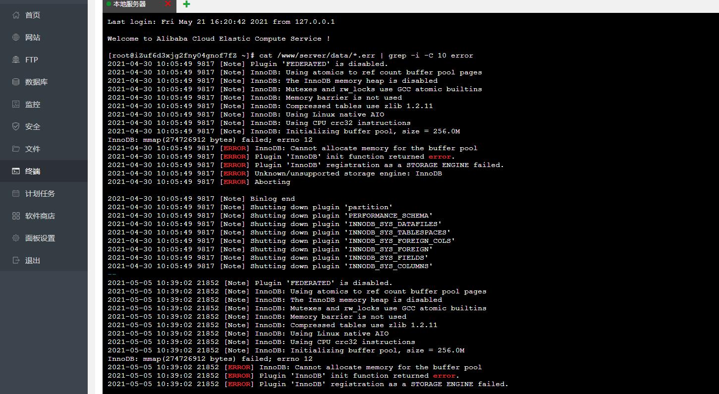

不好意思啊,真是麻烦你们了,是这个嘛 我复制粘贴你发的代码它就出来这些了

还有吗?这个错误日志都是以往的。并不是现在的日期

这应该就是最新的了,好像昨晚我又重新启动了一下MYSQL

不是最新的,最新应该是5月21号的,你的是5月14号。
你现在MySQL能正常启动吗?
